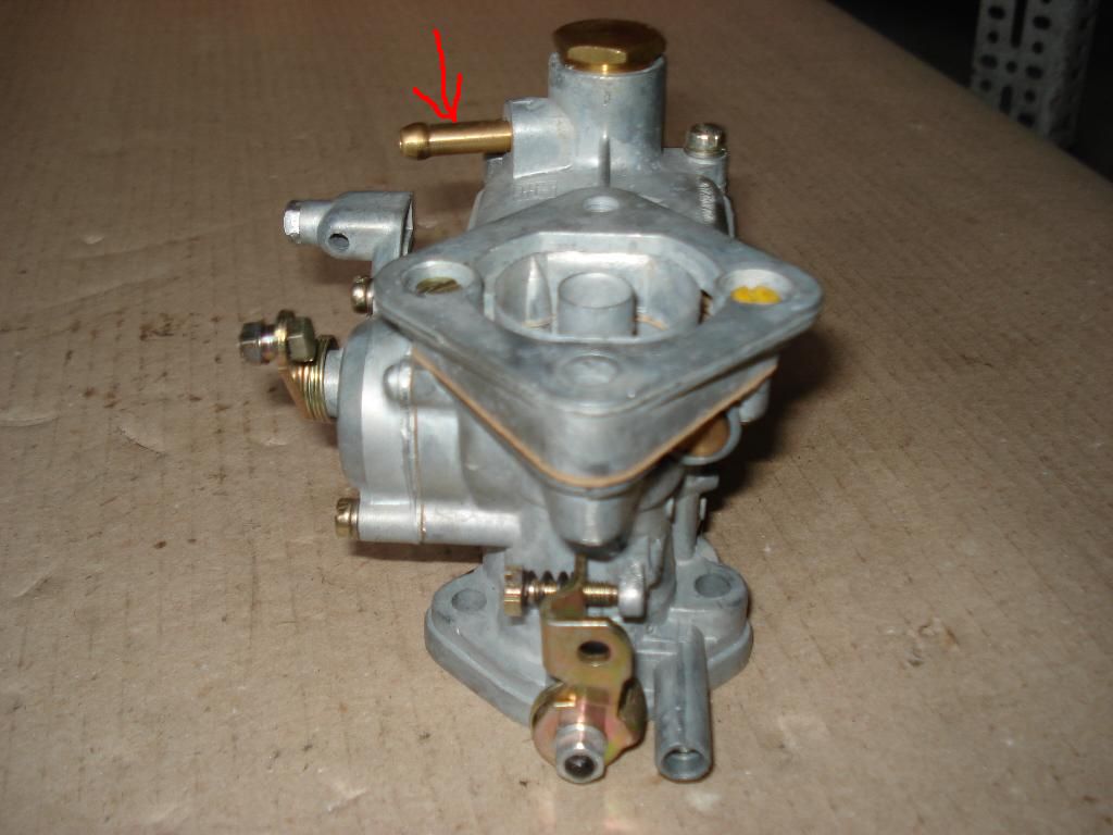

    Witam, wszystkich mam problem a raczej pytanie. Jestem poczatkujacym w tym temacie a o naprawach samochodu zero pojecia. Wiedz dołanczam zdjecie. Chodzi mi o element od gaznika pokazany przezemnie na zdjeciu strzałka czy on jest ruchomy tzn czy mozna go wyciagac z gaznika. Bo juz 2 krotnie wypadło mi to cudo z przewodem doprowadzajacym paliwo do gaznika podczas jady i samochud zgasł ale przy tym silnik został oblany paliwem i nie jest fajnie narazie przymocowane mam to drutem. Zeby jakos było ale prosze o odpowiedz czy tak ma byc i co z tym moge zrobic z góry dzieki za odpowiedz i za wyrozumiałosc.
    • Problem z odpadającym elementem z gaźnika super 2.jpg (76.55 KB) Musisz być zalogowany, aby pobrać ten załącznik.

    ten element jest wciskany a żeby go wyjać należało by użyć siły nie powinien wychodzić swobodnie

    Sproboj to jakos uszczelnic czyms co wytrzymuje benzyne.
    Nie wiem czy maja takie srodki, jesli nie to sproboj
    z folia aluminiowa, ale musi byc to szczelne.

    najlepiej kup nową taką samą część.. w żadnym wypadku to nie powinno sie ruszać..

    Witam ponownie z góry zaznaczam TO NIE JEST MÓJ GAZNIK FOTKA ZAPOZYCZONA ABY POKAZAC O CO MI CHODZIŁO. Z góry dzieki za dotychczasowe odpowiedzi i prosze o i nne sugestie co z tym problemem zrobic i czym uszczelnic.

    Witam!Proponuję kupić taki gażnik z odzysku i przełożyć tą część z krućcem
    paliwa.Możesz też spróbować wkleić krucieć do korpusu np.distalem.Pozdrawiam Zygik.

    Wbij ten króciec dobrze młotkiem i dookoła rurki zapunktuj i nic go już nie ruszy. Sprawdzone.
