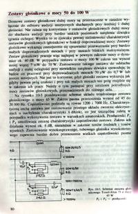

    Witam posiadam altusa 75 z nieoryginalnym glosnikiem basowym siedzi w nim teraz jakis no name no i niema zwrotnicy w tej kolumnie.glosnik basowy niema wogle basu i cicho gra co jest tego powodem?pierwszy raz sie z tym spotkalem bo inne glosniki bez zwrotnicy graly nawet nawet!

    Niskotonowy to GDN 25/40/3
    schemat zwrotnicy przesyłam na Pw

    Jak kolega wyzej coś takiego tam powinno się znaleźć. Czemu grają cicho i nie ma basu to chyba proste brak zwrotnicy to raz a drugie nie oryginalny głośnik basowy wsadzony po to by nie było dziury.

    neiotrzymalem schematu zwrotnicy kolego!neiwiem musial wystapic jakis blad!prosze o wyslanie jeszcze raz na poczte

    tu masz schemat zwrotnicy:
    Altus 75 -problem

    Włóż głośniki i zwrotnicę takie jak w oryginale - będzie basować i to ostro. :)

    Wymień glośnik na jakiś lepszy o większej skuteczności: jesli nie pomoże zrobienie zwrotnicy takiej jak w oryginale. przełączniki możesz wymontować. Zostawić tylko rezystory na wysokotonowcu. oczywiście 5Watowe.
