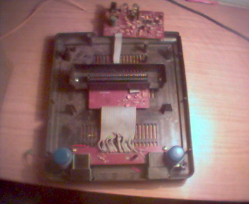

    witam.
    Mam takie pytanko, ostatnio probowałm ożywić pseudo pegasusa i mam problem bo zabawka nie trzyma częstotliwości (coś chyba z modulatorem nie tak) i w związku z tym czy dało by sie wywalić modulator a sygnał bezpośrednio z procesora posłać pod złącze euro w tv?? Od CPU wychodzą 4 przewody, chyba: V+, GND, Audio, Video. W załącznbiku sa fotki wnętrzności.

    Ja tak kiedyś zrobiłem z komputerku Sinclair ZX81 i działało.
    Sciślej: wymontowałem modulator sterowany z ULI sygnałem,
    jak się okazało, Composite Video, i tenże sygnał skierowałem
    bezpośrednio na wejście Video telewizora

    Mam dokładnie ten sam problem!!
    Czy ktoś może mi powiedzieć co to jest ten modulator i gdzie on sie znajduje na tym zdjęciu?? i poco podłaczać złącze Euro?

    Modulator to jest taki mały, kablowy nadajnik sygnału telewizyjnego,
    pracujący na jednym kanale, np. 36 (tak było we wspomnianym
    komputerku Sinclair ZX-81). Dzięki modulatorowi można przyłączyć
    jakieś urządzenie do telewizora za pośrednictwem wejścia antenowego,
    np. komputerek, magnetowid, grę telewizyjną itp.
    Takie modulatory stosowało się ponieważ kiedyś telewizory nie miały
    gniazd SCART (Euro), S-Video itp. interfejsów
    Złącze EURO jest uniwersalnym interfejsem analogowym do łączenia
    ze sobą różnych urządzeń Audio/Video za pomocą jednego kabla,
    np. odtwarzacza DVD z telewizorem. Ponieważ w tym standardzie
    są zdefiniowane sygnały S-Video i RGB, więc można komunikować
    urządzenia z najlepszą jakością transmisji, możliwą do uzyskania
    w technice analogowej
    Jeżeli chodzi o lokalizację modulatora na zdjęciach, to nie potrafię
    się wypowiedzieć, ponieważ nie znam pokazanego tam urządzenia
    Modulator może mieć postać metalowej puszeczki z gniazdem antenowym
    i conajmniej stykami: masy, zasilania i sygnału Composite Video.
    Przypuszczam, że modulator może być także integralną częścią
    jakiegoś urządzenia, ale powinien wyróżniać się osłoną ekranującą
    i wyjściem antenowym
