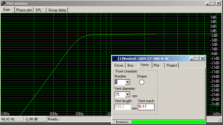

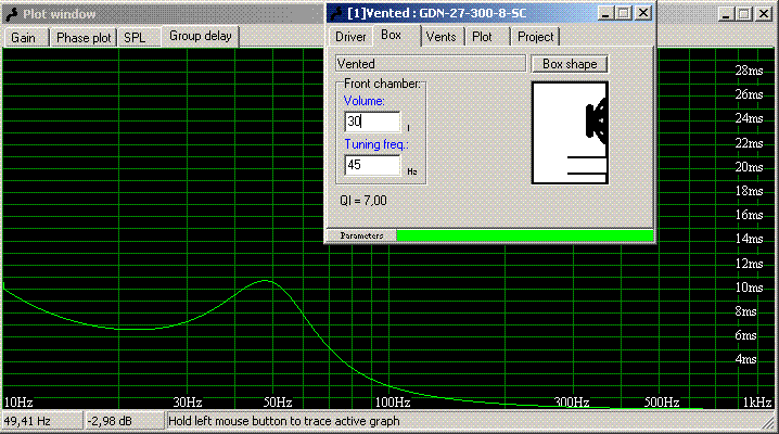

    przymierzam się do własnej konstrukcji subwoofera. Sporo się już naczytałem i teraz proszę o ostateczną poradę :)
    Otóż sprzęt ma być uzupełnieniem kina domowego oraz altusów (nieoryginalne przetworniki), pomieszczenie odsłuchowe ok. 12 m², głównie do muzyki techno/hardstyle oraz filmów. Napęd to mostek TDA7294 + filtr aktywny z regulacją odcięcia oraz filtrem subsonicznym (20Hz). W przyszłości coś na tranzystorach. Głośnik to STX GDN-27-300-8-SC, reszta widoczna na screenach. Oto moje symulacje. Czy to dobrze zagra? Dzięki za pomoc.

    Jeśli masz mostek TDA to musisz zmienić firmę głosnika napewno nie STX. Dla stx potrzeba duzo W zeby on mógł sensownie zagrać. Wersje 27-300 napewno nie napędzisz mostkiem TDA. Wzmak nie będzie panował nad głosnikiem i ogólnie będzie pierdzenie zamiast basu.

    Bardziej muzykalny sub niż do kina, ale mały pokój ma swe prawa.
    Następnie przy takiej konstrukcji (30 dm3/45Hz) to filtr subsoniczny nie jest potrzebny jak i pewnie w mojej propozycji nie warto psuć sygnału.
    Jeśli ma to być typowo do kina to można wykonać skrzynka 50 litrów (netto) strojenie 42Hz, tunele 8cm/12cm, 10cm/20cm (średnica/długość)
    Z ukłonami

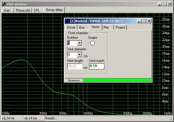

    Chyba faktycznie nie będę kupował głośnika "na zapas". Poniżej przedstawiam symulację Tonsila GDN 25/80/1 w skrzyni 40l@42Hz bass-reflex 8/15cm. Bajecznie ona nie wygląda, a odpowiedź impulsowa poniżej 30Hz jest słaba - i tu się pewnie przyda subsonic (mogę go zresztą wyłączać).
    Jak należy interpretować ilość dB dla głośnika niskotonowego? Ten ma jedynie 89dB, a konkurencja reklamuje się jako 92-93dB. Na logikę powinny być 2 razy głośniejsze (sprawniejsze?).
    Czy moglibyście polecić jakieś inne głośniczki w tej granicy cenowej? Nie ukrywam, że oprócz domowego grania zależy mi również na ilości produkowanego hałasu, którego czasami będę chciał użyć.
