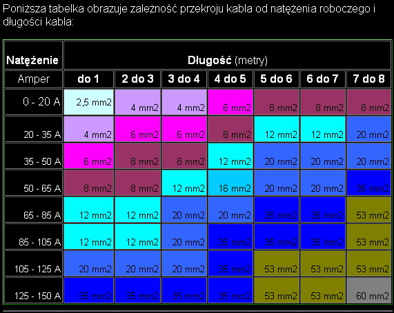

    bbartasswlkp
    tutaj masz odpowiedż apropo kabli
    pytanie:kondensator a dwa wzmacniacze
  • #5 3189791
    mukade
    Ta tabelka jest troszke przesadzona no ale lepiej kupic za gruby niz za cienki.
