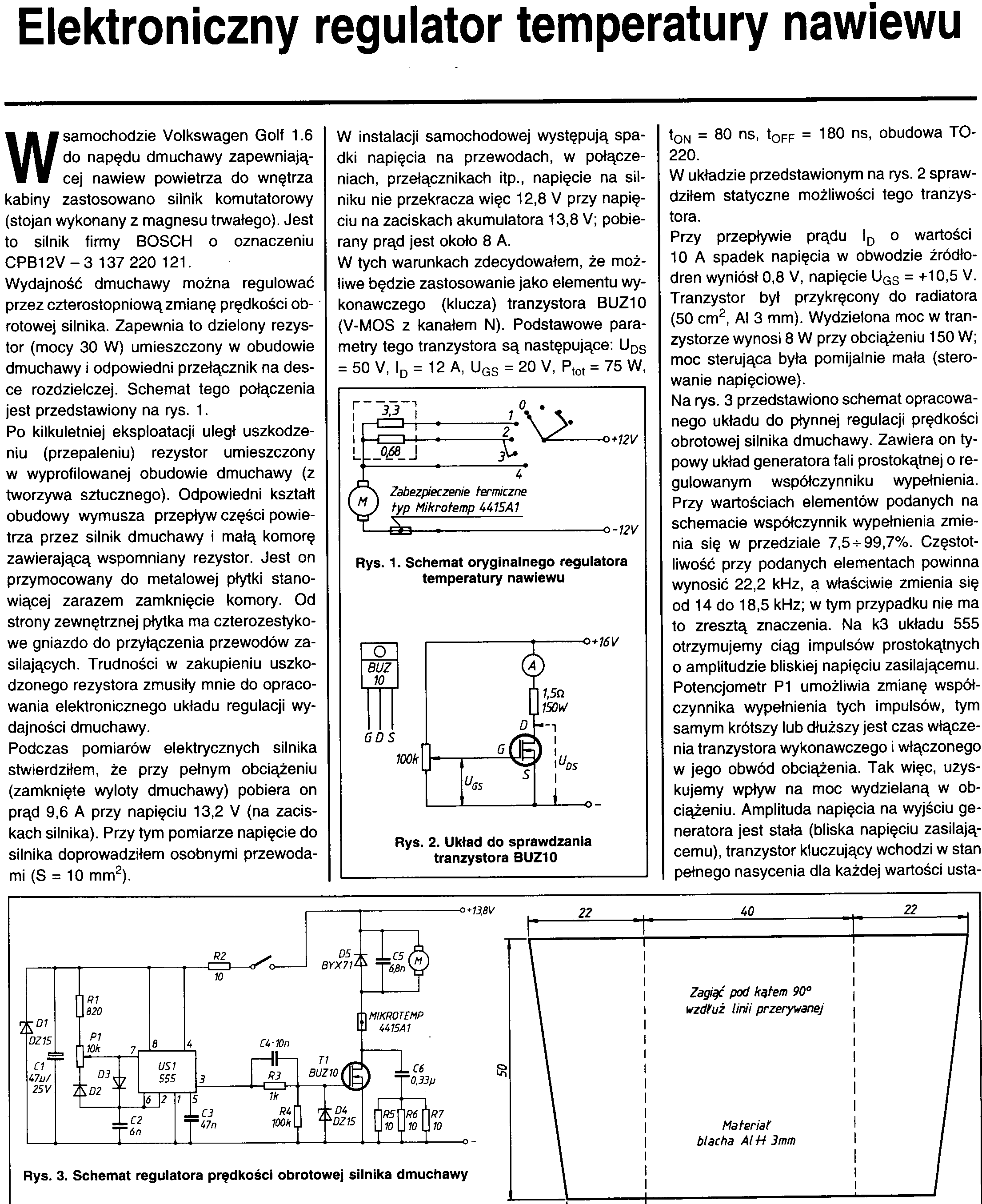

    :?:Witam.Mam pytanko a propo wiatraczka nawiewu w samochodzie.Spalił się regulator napięcie w wiatraczku i mam teraz tylko jedną prędkość.Czy można wstawić jakieś oporniczki żeby zmniejszyć prędkości nawiewu???Jesli tak to proszę o jakieś symbole lub podpowiedź co można z tym zrobić???Wiatraczek fabrycznie miał 3 prędkości.:arrow PODPOWIEDZCIE :D

    Możesz wstawić potencjometr (regulowany rezystor). Poza tym za mało danych. Bo nie wiadomo jaki regulator w jakim samochodzie. Jakbyś to napisał można by szukać co się uszkodziło i napisać jak naprawić. Ale narazie nie wiemy z czym mamy do czynienia :) Jeśli 3 zakresowy to masz tam na pewno trzy trakcje rezystancyjne na różne obroty. Całość jest czymś sterowana. Jak podasz markę to możne poszukamy jakiegoś schemtu.

    Poszukaj rezystora dużej mocy(ok.30W)o oporności do 100 omów najlepiej z odczepem i pokombinuj.

    Ja robiłem taki opornik łącząc równolegle po kilka oporników mniejszej mocy. Z tym że na gotowo opornik ma mieć opór rzędu pojedynczych Ohm (ok 4 Ohm), a nie jak napisał poprzednik 100 Ohm.

    Potencjometr musiałby mieć moc 30W .Nie mówię że nie ma takich ale to chyba przerost formy. Może lepiej podaj markę pojazdu i rok produkcji.

    Udaj się na najbliższe składowisko pojazdów i możesz sobie taki rezystor (właściwie blok kilku rezystorów) zdemontować. Dobrze by go też było umieścić w jakimś przewiewnym miejscu, np. w przewodzie wentylacyjnym (tak robi ford). Możesz też wydłubać z poloneza (od wersji cośtam plus) klawisz regulacji nawiewu. Nowsze wersje miały to zrealizowaną elektroniczną płynną regulację wentylatora. Klawisz z regulatorem poznasz po metalowej obudowie za klawiszem, stanowiącej wraz z nim jeden zespół. Na końcu są styki do kostki.
