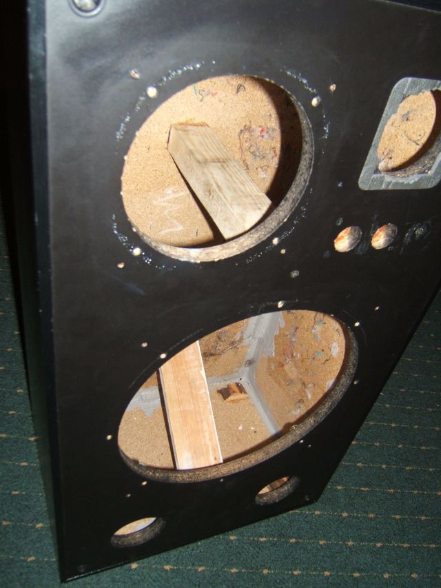

    1.Tylnia ścianka ma powierzchnię 0.273 m2 i działa na nią membrana dużego głośnika przez co ta ścianka drgała jak szalona! Postanowiłem ja usztywnić. Zastosowałem dwie rozpórki łączące ścianę przednią i tylnią. Rozpórki wykonałem z drewna o przekroju 4 x 4 cm. Jedna przytwierdziłem na wysokości 50 cm od dołu a drugą ( na skos ) 25 cm z tyłu i 10 cm od przodu. Teraz nie ma mowy o jakimkolwiek drganiu.

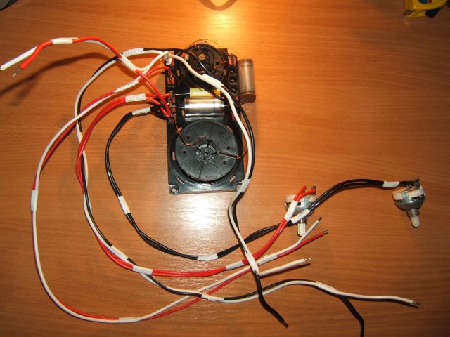

    2. Kable zastosowane w tych kolumnach były strasznie cienkie 0.5 mm. Na szczęście udało mi załatwić takie samie przewody ale znacznie grubsze 2.5 mm. Wygląda to teraz dużo solidniej.
    3. Oryginalne rurki od bass-reflex miały siateczkę. Przy dużych amplitudach głośnika powietrze gwizdało w tych siatkach. Wyciąłem je bardzo dokładnie i wyszlifowałem. Wszystko wygląda jak by było oryginalne a żadnych świstów nie słychać.

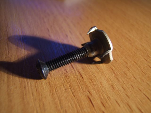

    4. Głośniki wysokotonowe przykręcone był zwykłymi wkrętami do drewna co nie dawało właściwego trzymania. Było słychać jak coś brzęczy i dodatkowo jakieś świsty powietrza.
    Głośniki przykręciłem na śruby z raczkami (takie jak w pozostałych głośnikach ) i podkleiłem je samoprzylepną gąbeczką. Wszystko się poprawiło – brak brzęczenia i świstów.
    5. Głośniki niskotonowe przykręcone były czterema śrubami. Zastanawiam się dlaczego tak duży głośnik 30 cm z ośmioma dziurami na śruby został przykręcony tylko czterema! Ja postanowiłem dodać jeszcze cztery śruby raczki oczywiście.
    6. W terminale głośnikowe mieścił się tylko cieniutki przewód więc wymieniłem je na solidniejsze.
