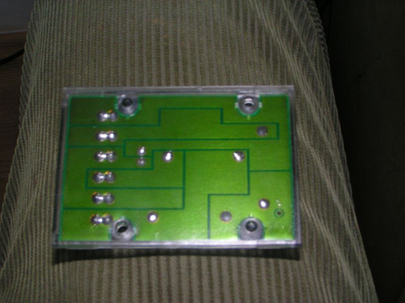

    Kupiłem jakiś czas temu Helixy - woofery i wysokie ale nie mam zwrotnic.
    Na jakich elementach mogę ja zbudować aby nie odstawać klasowo [w zadną stronę] od przetworników i czy to się wogóle będzie opłacało.
    Z tego co mi się wydaje do podział jest na 4500Hz ale mogę już nie pamiętać...
    Narazie górę odcina C=4,7uF dół bez filtru. Całość pod radiem.
    Tyle że to tylko prowizorka [ale już pokazała klasę sprzętu :-)]

    W 62 podział jest na 5khz więc jak 52 ma taki sam podział to możesz ją "podrobić" (raczej tanio nie bedzie).

    Już zrobiłem fotki. Mam blue 52 MKII. Na zwrotnicy napisane 52 62 więc będzie pasowało. Jak będzie tył potrzebny to narysuje bo nie mogłem fotki zrobić(kiepskie światło a flash się odbija).
    edit: jednak udało się coś zrobić ;)
    oznaczenia na zw1 i zw2 '5W2Ω2J'
    oznaczenie na zw3 to 'R86C Mexico'
    reszte chyba dokładnie widać

    Zrób jeszcze od tylnej strony(tak ,żeby było widać ścieżki i będzie całość.

    Kupiłem oststnio Helixy i mam pytanko co to jest to R86C na zwrotnicy?? z tego co widze to midibass jest puszczony przez cewke, sopran z jednej strony rezystor 2om szeregowo z kondensatorem 3,3uF, a z drugiej ten R86C co to? może jakiś kondensotor??
  • #13 3255267
    Kalasz
    R86C - to taki bezpiecznik dla tweetera, Cewka jest filtrem dla wysokich częstotliwości, czym większa impedancja cewki tym mniej wysokich częstotliwości na midbassie. Rezystor jest dzielnikiem mocy dla tweetera, bez niego grałby za głośno nasz "syczek". PZDR
