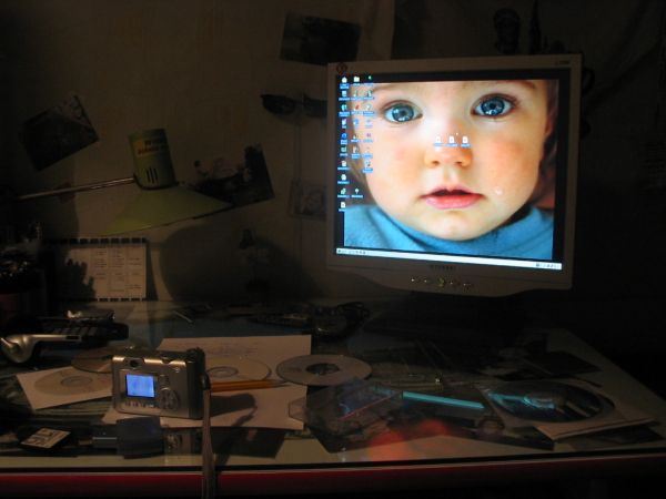

    witam!
    mam powershota A70, ktory zweza i znieksztalca zdjecia - ogolnie to same smugi wychodza. jak zrobie zdjecie to na podgladze tez jest zamazane, ale jak zrobie zdjecia na sprawnym aparacie, i przeloze karte do tego uszkodzonego to podglad jest ok. macie pomysl w czym moze byc problem?
    dzieki wielkie za pomoc. postaram sie dorzucic zdjecia.
    zalaczam zdjecia, na obu jest sfotografowane to samo, coby jakas skala porownawcza byla co sie z tym uszkodzonym dzieje.

    Naprawiacz
    Poziom 19  
    Padł przetwornik obrazu.
  • #4 4050847
    bobeke
    Jeżeli jest tak jak piszesz, to jest możliwość wymiany tego przetwornika?
  • #5 4050968
    Gienek
    Poziom 37  
    Według mnie, to jest objaw zimnego lutu w aparacie lub słabego kontaktu w połączeniach wewnętrznych aparatu. To jest bardzo częsta dolegliwość tych aparatów. Naprawa w serwisie ok. 150 zł.
