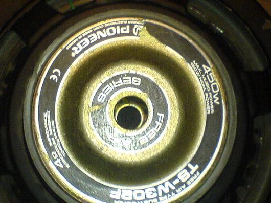

    Mam taki problem tylko że odrazu mówie że jestem troszke zielony w tym a chodzi mi o jak zbudować wzrotnice i jakie kable czyli jakie cześci mi są potrzebne do zbudowania dobrej kolumny mój głośnik to pioneer , i jakie najlepiej zrobić wymiary skrzymi. Prosze o pomoc.

    Ten głośnik to FREEAIR czyli do zabudowy bez skrzynki(na półce,w miejscu podłokietnika na tylnej kanapie itp.).Nie można go wsadzić do skrzynki tzn. można ale po co jak i tak najlepiej(o ile głośnik freeair ładnie gra) zagra bez obudowy.Taki głosnik ma jeden plus jest głośny ,a reszta to same minusy.Nie baw sie w zrotnice pasywne,bo lepiej jest kupić filtr aktywny http://allegro.pl/item139911620_nowa_zwrotnica_dolnoprzepustowa_do_subwoofera_.html i podłączyć go między radio i wzmak .

    Tzn. można do skrzyni ale bez jednego boku :D:D:D albo z BR 2x 25cm :D:D:D

    BR 25cm - skrzynia z dużymi otworami w bocznych ściankach gdzie BR to Bas Refkeks W tym przypadku nie musisz dobierać wymiarów tylko zrób jak Ci pasuje. A zwrotnicę można zastosować taką:
    zresztą powalla już Ci proponował.
    "Zwrotnicę instaluje się w bardzo prosty sposób - wpina się ją na przewodzie sygnałowym (chinch, RCA) między radiem a wzmacniaczem. Czyli kabel sygnałowy biegnie od radia do zwrotnicy i ze zwrotnicy do wzmacniacza. Pozostałe dwa kable podłączamy: jeden do masy, drugi do zasilania (prądu +12V) z dowolnego miejsca.
    Zwrotnica ma regulację pasma odcięcia: 50Hz, 80Hz lub 100Hz oraz regulację siły sygnału."
