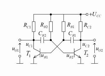

    Witam. A ma moze ktoś pomysł jak zrobić takie coś na jeden kolor?? Chodzi mi dokładnie o to by dioda lub ich kilka sztuk pulsowało bardzo wolno. Zdaje mi się ze mógłby być to jakiś generator astabilny na dwuch tranzystorach,ale na schemat nie mam pomysłu...
    znalazłem takie schematy ale czy na ich wyjściu nie będą prostokąty zamiast sinusoid?
