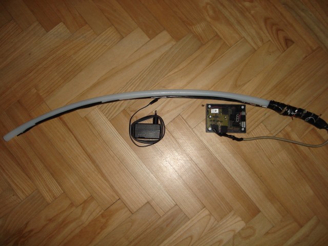

    Jest to pewnego rodzaju ulepszenie mojego poprzedniego projektu.
    https://www.elektroda.pl/rtvforum/topic614784.html
    Neon wyświetla 7 kolorów:
    R G B Y C V W
    Neon posiada 8 trybów:
    Kolor1
    Kolor1 punkt Kolor2 lewo
    Kolor1 punkt Kolor2 prawo
    Kolor1 wypełnienie Kolor2 lewo
    Kolor1 wypełnienie Kolor2 prawo
    Kolor1 punkt Kolor2 odbijanie
    Losowe kolory diod
    Losowy kolor neonu
    Wybieranie kolorów i trybu odbywa się za pomocą klawiszy.
    Wybieranie prędkości efektów odbywa się za pomocą potencjometru suwakowego!
    Całość zrealizowana na mikrokontrolerze AtTiny26
    Na razie zamieszczam tylko zdjęcia i schemat. Jak będę miał więcej czasu zamieszczę film i wsad.

    Obudowa to przerobiony poprzedni układ dlatego wygląda nieciekawie.
    Koszt:
    Dioda RGD 2zł x 8 = 16zł
    Płytka uniwersalna 6zł
    Mikrokontroler 6zł
    Rezystory i tranzystory 6.15zł
    Obudowa 3.8zł
    Stabilizator i radiator 1.9zł
    Całość 40zł

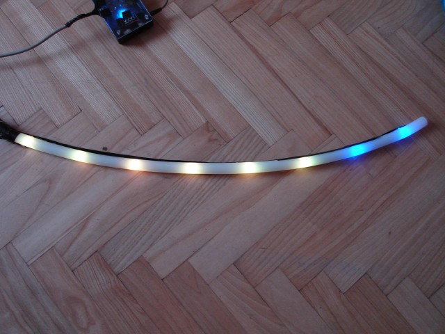

    Czy takie mruganie jest spowodowane jedynie przez aparat czy w rzeczywistości ludzkie oko również może je wyłapać?
    Czy układ można rozbudować o kolejne diody?
    Fajnie byłoby zamontować je w jakimś materiale lepiej rozpraszającym światło, aby nie było tych ciemnych przerw między diodami (dlatego pytam o kolejne, aby je gęściej upakować).
    ps: widzieliście może film "Auta"? McQueen miał w swojej przyczepie podświetlone kuntury które płynnie zmieniały kolor w 6 odcieniach R-G-B-Y-C-V :D możne ten układ wykorzystać do uzyskania podobnego efektu?
  • #10 3242566
    ryborz
    Teraz układ pracuje z częstotliwością 62 Hz , także mrugania nie widać.

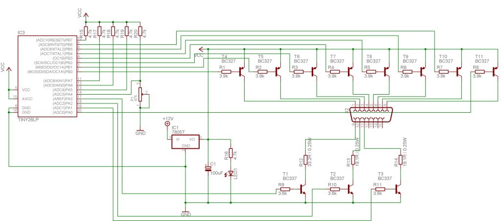

    Można zwiększyć częstotliwość. Można również zastosować diody superflux, które mają szeroki kąt świecenia. Rozbudowa nie bardzo ponieważ trzeba by puszczać do diod większe prądy, których by nie wytrzymały.
    Np 16 diod to wypełnienie 1/16. Aby uzyskać 10 mA trzeba w impulsie podawać prąd 160 mA!

    hmm, w takim razie montowanie diód szeregowo np. po dwie lub trzy tak, aby były koło siebie nie będzie miało zbyt szkodliwego wpłytu?
    A może gdyby układ podawał tylko impulsy, które przez tranzystor (lub układ ULN2803, wykorzystuje taki do wizualizacji DiscoLitez na 8 bitów - wzmacnia sygnał z portu LPT do wartości 5V z ładowarki :P ) byłyby wzmacniane zewnętrznym źródłem napięcia (lub z zasilania mikrokontrolera).
    Wybacz za takie pytania, ale przymierzam się do konstrukcji tego urządzenia i chciałbym zdobyć jak najwięcej przydatnych informacji do ewentualnego uleprzenia układu. Pozdrawiam.
  • #12 3243862
    ryborz
    W moim układzie są zastosowane tranzystory:). Można połączyć diody szeregowo i zwiększyć napięcie. Np. napięcie 15 V 3 diody szeregowo. Wtedy można podłączyć 24 diody po 8 sekcji.

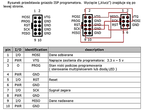

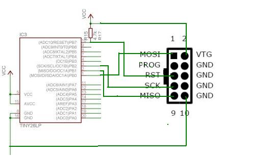

    Bardzo fajny układzik. Myślę, że z polutowaniem tego kłopotu nie będę miał. X2 spinamy z X1. Ściągnąłem te pliki neon2.bas i NEON2.HEX i teraz pytanie co z nimi zrobić. Pewnie jakoś wgrać do sterownika. Tylko jak?
  • #17 3274509
    drwitak
    Dzięki za naprowadzenie.
    Znalazłem już programator https://ssl.allegro.pl/item144293714__profesjonalny_avr_isp_cd_rok_gwarancji_.html
    Powinien być dobry. Poczytałem troszkę lektury i mam pytanko odnośnie podłączenia złącza ISP programatora do TINY26LP. Niby jasne, ale gdzie podłączyć pin opisany jako "prog". Wyczytałem, że podczas programowania ma być na nim stan niski. Czyli jak myślę do masy, ale co ze stanem pracy układu.

    Po co wydawać 28 zł na coś co kosztuje w przybliżeniu 3 zł??
    Jeśli prog ma byc na masie nie może być z nią połączone w urządzeniu??
    Nie spotkałem się jeszcze z tym sygnałem. Z kąd masz schemat??
    Najlepiej zbudować programator samemu i zaprogramować np w bascomie. W moich projektach korzystam z wbudowanego oscylatora, ponieważ nie jest potrzebna dokładność zegara.
    Trzeba uważać żeby przy programowaniu nie zmienić źle bezpieczników!
  • #19 3276955
    drwitak
    Jak podłączasz programator do mikrokontrolera.
    Programator ma na wyjściu złącze ISP 10 lub 6 pin. W moim poprzednim poście umieściłem rysunek podłączenia programatora do mikrokontrolera, znaczy tak się mi wydaje, że tak ma być to podłączone. A co do tego pina "prog", to źle przeczytałem. [/img]
  • #20 3277022
    ryborz
    Prog jest tylko do sygnalizacji.
    Jak podłączysz tak jak pokazałeś powinno działać.
