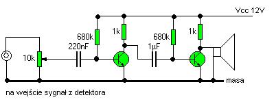

    Witam! Czy da się zrobić końcówkę mocy (tak ze 3W do radyjka) na KT814A?

    A własciwie jaki w tym sens? Dzisiaj takie sprawy załatwia się jednym układem scalonym.Jeśli mnie pamięć nie myli to badziewne radzieckie tranzystory produkowane ze 20-25 lat temu.Jakie by one zresztą nie były trzeba dołożyć sporo elementów ,dużo prościej i taniej wyjdzie scalaczek.

    Pewnie masz akurat taki tranzystorek i chciałbyś go wykorzystać, ale nie warto się męczyc. Prościej i szybciej wyjdzie na scalaczku.

    Tak mam 2 sztuki z rozbiórki :) i scalaka nie :(. Dam schemat to zoabczycie ,czy by chodziło: Czy da się zrobić końcówkę mocy na KT814A

    Tutaj 3W to napewno nie wyciągniesz, ale w słuchawce piezo to może coś usłyszysz. Słuchawkę dynamiczną trzeba by połączyć przez kondensator.

    Zapomniałem napisać, że 1 stopień to BC547 (chyba jest NPN). A jak to przerobić, żeby dawało na głośnik?

    Chyba jednak wyrzuce te KT i kupię TDA7056 i po kłopocie :)
