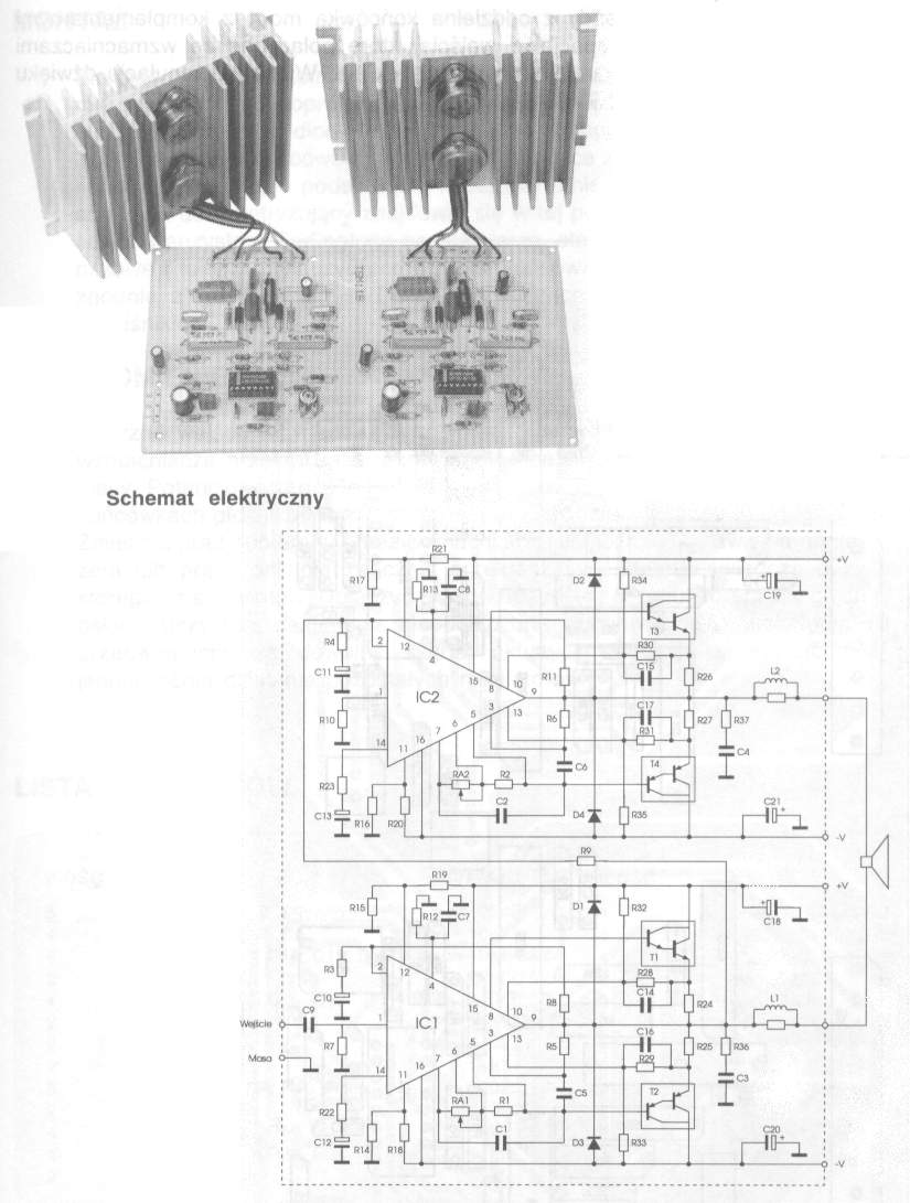

Parametry:
Moc wyjściowa: 320W mocy muzycznej, 160W przebiegu sinusoidalnego
Wejście: 800mV/47k
Wyjście: 8
Napięcie zasilania: +/- 35...40V DC
Opis:
Wzmacniacz akustyczny o tak dużej mocy, szczególnie w zestawie stereo (dwa identyczne wzmacniacze, czyli 640W!) jest w stanie nagłośnić nawet dużą sale, np. dyskotekę. W zastosowaniach domowych duża rezerwa mocy tego wzmacniacza zapewnia doskonalą jakość dźwięku. Wzmacniacz pracuje w układzie mostkowym (BTL), wykorzystując dwa układy scalone, sterowanych w przeciwfazie driverów Hi-Fi LM391, każdy z oddzielna końcówką mocy z komplementarnymi tranzystorami Darlingtona. Drivery mają specjalne wejścia, które połączone ze wzmacniaczami końcowymi zabezpieczają układ przed zwarciem lub przeciążeniem. Wszystkie regulacje dźwięku odbywają się w przedwzmacniaczu.
Montaż:
Zamocować tranzystory Darlingtona na radiatorze, starannie izolując je od radiatora (stosując podkładki mikowe i tulejki). Zewrzeć wejście wzmacniacza z masą, włączyć zasilanie i pamiętając, że napięcia zasilające wzmacniacza przekraczają zakres napięć bezpiecznych dla zdrowia, zmierzyć je w stosunku do masy. Potencjometrami RA1 i RA2 ustawić jak najbliższe zera i wzajemnie równe napięcia na obu końcówkach głośnika. Wyłączyć wzmacniacz, podłączyć odpowiedni głośnik i powtórzyć regulację. Zmierzyć prąd pobierany przez wzmacniacz. Niemożność ustawienia napięć wyjściowych w pobliżu zera lub prąd zasilania znacznie przekraczający 200rnA świadczą o zwarciu lub uszkodzeniu któregoś z elementów. Dołączyć przedwzmacniacz (z regulatorem siły głosu w pozycji „minimum"), osłonić uszy (np. nakładając niepodłączone słuchawki typu zamkniętego) i podając do wejścia przedwzmacniacza dowolny sygnał akustyczny powoli zwiększać siłę głosu, sprawdzając jednocześnie działanie pozostałych regulatorów.
Lista elementów:
C1,C2,C3,C4,C9 : 100nF R24,R25,R26,R27:0.22/2W
C5,C6,C7,C8 : 10pF R28,R29,R30,R31 : 1k
C10,C11,C18,C19,C20,C21 : 10uF/63V R32,R33,R34,R35 : 120k
C12,C13 : 22uF/16V R36,R37 : 1,5 / 5W
C14,C15,C16,C17 : 910pF RA1,RA2 : mont. 22k
R1,R2 : 3,9k L1,L2 : cewka
R3,R4 : 5,1k D1,D2,D3,D4 : 1N4003
R5,R6 : 1M IC1,IC2 : LM391
R7,R8,R9,R10,R11 : 100k T1,T3 : BDX87C
R12,R13 : 910k T2,T4 : BDX88C
R14,R15,R16,R17 : 56k radiatory
R18,R19,R20,R21 : 47k
R22,R23 : 39k
Schemat:
