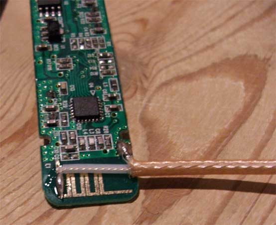

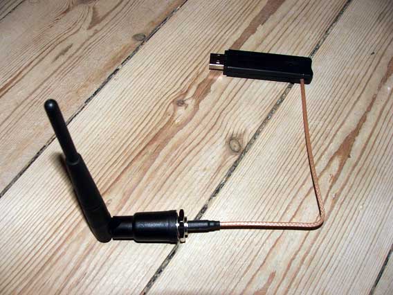

    Rozwiązanie dotyczy w zasadzie każdej łączności bezprzewodowej wifi pracującej na częstotliwości 2,4GHz z wbudowaną anteną wewnętrzną - najczęściej w formie obwodu drukowanego.
    Musimy zdobyć antenkę wifi 2,4GHz np. do kupienia na aukcji za kilka złotych lub wydobyć np. z uszkodzonego accesspointa.
    Rozbieramy naszą bezprzewodową wtyczkę USB i odnajdujemy wyjście na antenę wewnętrzną dolutowując przewód od anteny zewnętrznej. Przy tych częstotliwościach powinniśmy oczywiście dbać o montaż, jednak zależy nam tylko na delikatnym zwiększeniu zasięgu klawiatury.
    Powiększ zasięg klawiatury bezprzewodowej
    Na zakończenie wszystko ładnie składamy, efekt? Wzrost zasięgu o 400%

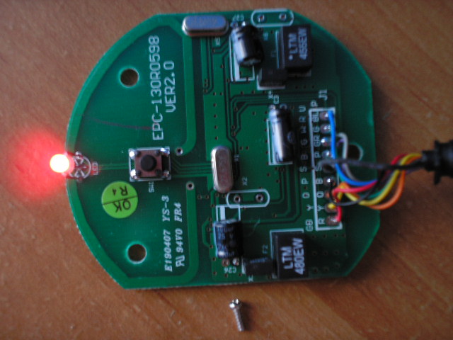

    Ten odbiorniczek jest na 27 mhz. A skąd złapać taką antenkę??

    A ma może ktoś jakieś zdjęcie jakby miała wyglądać taka antenka??
