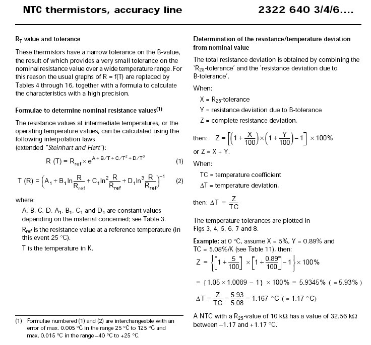

    Z tym się mogę zgodzić, ale... No właśnie są dwa "ale". Po pierwsze, napięcie wyjściowe termopary "tak średnio" nadaje się do podania bezpośrednio na komparator z racji swojej wartości, raczej bez wzmacniacza się nie obejdzie i tak. Po drugie może być mały kłopot. Kominek zazwyczaj umieszcza się w salonie/reprezentacyjnym pokoju, gdzie zbiornika z wodą raczej nie ma, ten jest w pomieszczeniu gospodarczym, w piwnicy czy łazience... Co powoduje konieczność prowadzenia dosyć długiego kawałka "instalacji" przeowdem kompensacyjnym. Jest to o tyle możliwe co problematyczne, choćby z uwagi na jego sztywność (pominę koszty), dodatkowo stosując skrętkę czy kabel ekranowany układ jest znacznie bardziej odporny na zakłócenia.
    Quarz wrote:
    I na nic tu zdadzą się wszelkie termistory i inne niestandaryzowane czujki temperatury, ponieważ charakterystki temperaturowe obu tych czujek muszą być (w granicach niepewności) identyczne w zakresie temperatur użytkowych .... :D
    Teraz proszę spróbować podważyć to co napisałem wyżej ...
    Każdy fabryczny termistor posiada swoją znamionową ch-kę i w granicach niepewności podanej zazwyczaj w manualu mieścić się musi, a że nie jest to ujęte w normie... No cóż, czytając niektóre normy, sprzeczne ze sobą nawzajem, może to i lepiej.

    No to podliczmy, w zaproponowanym przeze mnie układzie jest:
    1. uC,
    2,3. termistor sztuk dwie,
    4,5. rezystor do dzielnika z termistorem sztuk dwie.
    Ot, i koniec. Dochodzą jeszcze rezonator (można pominąć np. AVR-y pracują równie dobrze bez), kondensatory i zasilanie. Zasilanie musi być zawsze... Nie liczę podzespołów układ wykonawczego bo zakładam, że w obydwóch przypadkach będzie taki sam.
    Analogowy układ będzie zawierał mniejszą ilość elementów? Konkretnie jaką?
    Dodatkowo uC jest w stanie prowadzić oprócz pomiarów i obliczeń także diagnostykę, bez problemu da się na bieżąco kontrolować obecność czujników, a przerwa na lini czujnik <-> "centrala" w tym układzie jest najbardziej prawdopodobną userką z racji jego fizycznej realizacji.
    Zrobi to układ analogowy? Ile dodatkowych elementów będzie w tym celu koniecznych?

    Argument o tyle prawdziwy co nie trafiony przy wykonawstwie jednego egzemplarza urządzenia, tym bardziej, że koszt całego układu cyfrowego jest znacznie niższy niż koszt zakupu termopary, że o kilkunastu/kilkudziesięciu metrach przewodu kompensacyjnego nie wspomnę.

    Panie Kolego :arrow: Tdv, otworzyłem we wskazanej lince dokument w PDF:
    http://zefiryn.tme.pl/dok/rozne/640.pdf
    I cóż widzę, ano to, czego mogłem spodziewać się po termistorach... :cry:
    Jak zakupiłbym dwa takie (o jakimkolwiek oznaczeniu) same termistory, to jest bardzo wielce prawdopodobne, iż z powodu różniących się charakterystyk temperaturowych nie będą nadawały się one do dyskutowanego tu zastosowania w układzie analogowego mostka różnicowego... :D
    Natomiast o skalowaniu i zapamiętaniu (w µPC) ich współczynników potrzebnych do zależności podanych na stronie 6 (dokument 640.pdf), to nawet nie warto wspominać, a oto zamieszczone tam zależności:
    Porównanie dwóch temperatur (zmieniających się)
    Jak widać, są to zależności nieliniowe od temperatury (o "umiejętności liczenia" przez µPC logarytmów chyba nawet nie warto wspominać, proszę mi taki model wskazać...), co jest powszechnie wiadomym, oraz charakteryzujące się znacznym rozrzutem technologicznym wartości tych współczynników, a co również jest powszechnie wiadomym, ponieważ struktura termistora nie jest tak jednorodna, jak struktura czystego metalu, czy ich stopu dwóch, czy nawet trzech, metali.
    Nie należy również zapominać o zjawisku "starzenia się" termistora, a czego nie można dopatrzeć się w czujnikach termoparowych, lub rezystancyjnych wykonanych z czystego metalu.

    Od wielu lat istnieje coś takiego jak metody numeryczne, która to dziedzina nauki pozwoliła na obliczanie logarytmów, całek, interpolacji, aproksymacji i całej masy innych rzeczy przy pomocy uC, słowem napisanie odpowiedniego programu, szczególnie w języku wysokiego poziomu (np. w C) nie stanowi żadnego problemu, tym bardziej, że procesor w rzeczonej aplikacji będzie się głównie nudził.
    Sugerujesz, że układ analogowy, będzie "ruszał od strzału"? A co z napięciami niezrównoważenia wzmacniaczy, czy innych elementów wymagających wyregulowania? Co z tego, że podłaczysz normatywną termoparę, jak resztę układu i tak trzeba będzie dostroić... Przy takich regulacjcach wykonanie kalibracji cyfrowej to betka, mało tego tu rodzi się kolejny argument na rzecz układu cyfrowego: cyfrowe czujniki temperatury. Można zastosować dwa układy np. DS1820, problem z kalibracją odpada, koszt nieco większy od termistora ale i tak znacznie mniejszy niż termopara, a mówimy tu o temperaturze wody w ogrzewaniu, czyli o zakresie pokrywanym przez w/w czujniki.
    Jeszcze jedno, mam rozumieć, że zgadzasz się z przytoczonymi wcześniej przeze mnie argumentami? Bo nie widzę nigdzie odniesienia do nich...
