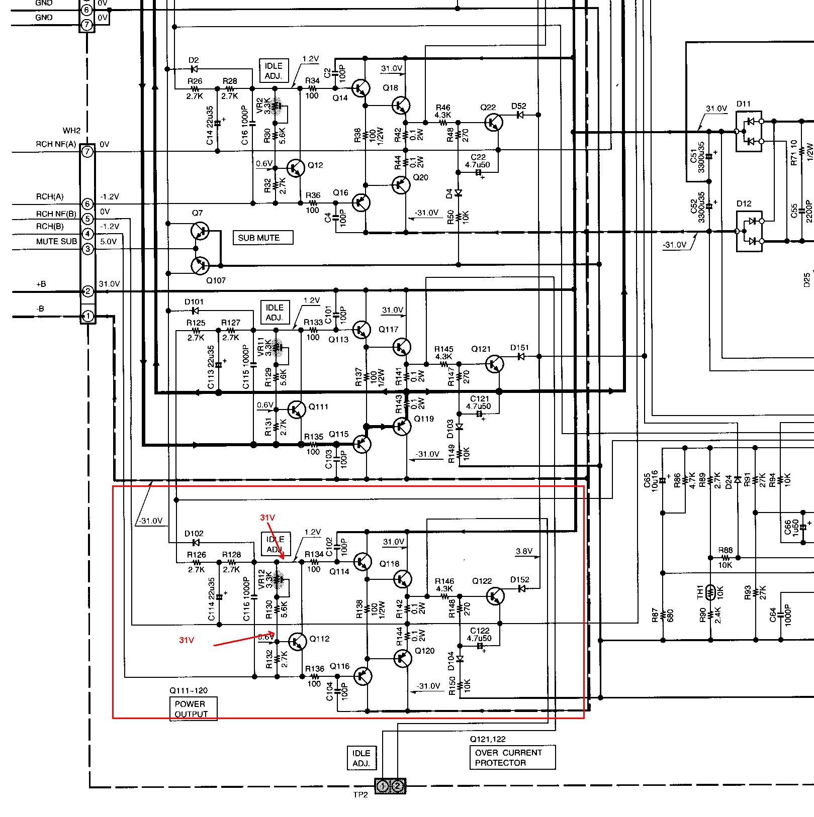

    Jak w temacie mam problem z jednym kanałem wzmacniacza a mianowicie za duże napięcie Zaznaczone na schemacie. Sprawdzałem Tranzystory i niby są dobre, sprawdzałem rezystory (są dobre) sprawdzałem diody (są dobre)
    nie mam pomysłów co mogło siąść. Proszę o pomoc

    Zazwyczaj przy serwisowaniu wzmacniaczy CA radze najpierw sprwdzic przetwprnice a potem koncowke mocy. Z tego co piszersz to jeden kanal dziala a drugie nie ?
    Wstepnie sprawdz kondensator C102 i ten np Q14 czy aby na pewno jest ok... wszelkie elementy polaczone rownolegle do tej linii gdzie jest 31V.

    Tak działają 3 kanały a 1 nie działa. Przetwornicę sprawdziłem i wszystko jest ok Jeszcze raz sprawdzę tranzystory Q114, Q116 i kondensator C104 i C102. Chodzi mianowicie o to, że na tranzystorze Q112 jest za duże napięcie.
