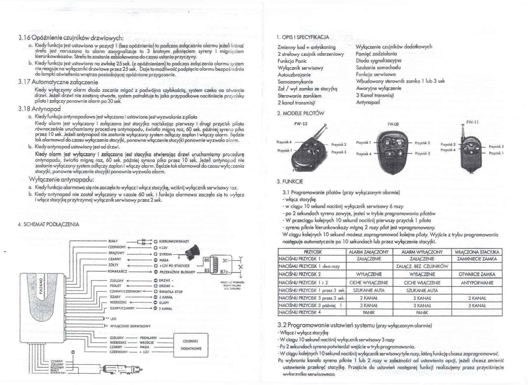

    Witam, nie dawno założyłem alarm magicar 440A w passacie b4 1,9Tdi 1997r. z zamkiem pneumatycznym. Jest wszystko ok. z tym, że gdy otwieram dzrwi pilotem to syrena pika 4 razy a przy zamknięciu 3 razy a dioda nawet podczas jazdy mryga 2 razy. z tego co wyczytałem chodzi ( chyba ) o krańcowy klapy. Ale wydaje mi sie, że podłączyłem go dobrze. niebieski przewód do włącznika i włącznik oczywiście umieściłem tak aby dotykał maski. Zapłonu nie podłączałem pod ten alarm ponieważ zrobiłem osobne odcięcie. Co zrobić aby zwyczajnie przy otwieraniu syrena pykała 2 razy i przy zamykaniu raz ?? Bardzo prosze o pomoc...

    Załączam schemat tego alarmu.

    bujas07 napisał:
    wydaje mi sie, że podłączyłem go dobrze. niebieski przewód do włącznika i włącznik oczywiście umieściłem tak aby dotykał maski...
    Ale on nie ma maski dotykać, tylko być przez tą maskę naciskany!

  • #6 3218289
    bujas07
    Źle napisałem. On jest naciskany przez maske i zwiera przycisk masa przez tą maske.

    A może czasówka bruździ? Sprawdź, czy jest tak samo jak światełko się wygasi.
  • #8 3218342
    bartek_p
    Skoro zwiera przycisk to może własnie tu jest problem. Przy zamkniętej masce on ma rozwierać obwód masy.
    A swoją drogą, słyszałeś kiedyś o diodach prostowniczych?? Bo coś mi się wydaje że chyba nie, albo słyszałeś coś tam , ale tak naprawde nie wiesz do czego służą :)

    bujas07
    Do drzwi jest osobny przewód wiec dioda mi nie potrzebna, nie musze sie martwić, że po otwarciu maski zapali sie swiatełko
