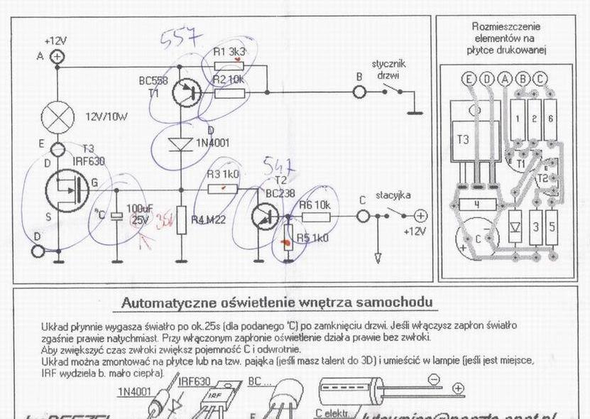

    Witam jestem tu nowy.
    Znalazłem na tu na forum obrazek ze schematem jak zrobić ściemniacz oświetlenia w samochodzie,ale ten obrazek nie jest cały:cry:. Gdzie mógłbym dorwać cały obrazek wraz z opisem (gdzie co podłączyć).
    Dodam ze nie jestem elektronikiem ale jakieś pojecie o tym mam.
    Dzięki z góry.
    Ściemniacz oświetlenia w samochodzie
    #2 3218878
    Błażej
    Obrazek jest cały. Obcięte są tylko nogi elementów. Ale jak spiszesz je sobie ze schematu i pójdziesz do sklepu, to dostaniesz takie jak trzeba. A jak nie jesteś pewien ich wyprowadzeń, to wpisując w googlach ich typ,dostaniesz pełne opisy. Zresztą masz widok płytki drukowanej (od strony elementów!) i robiąc swoją według niej układ powinien ci zadziałać.
