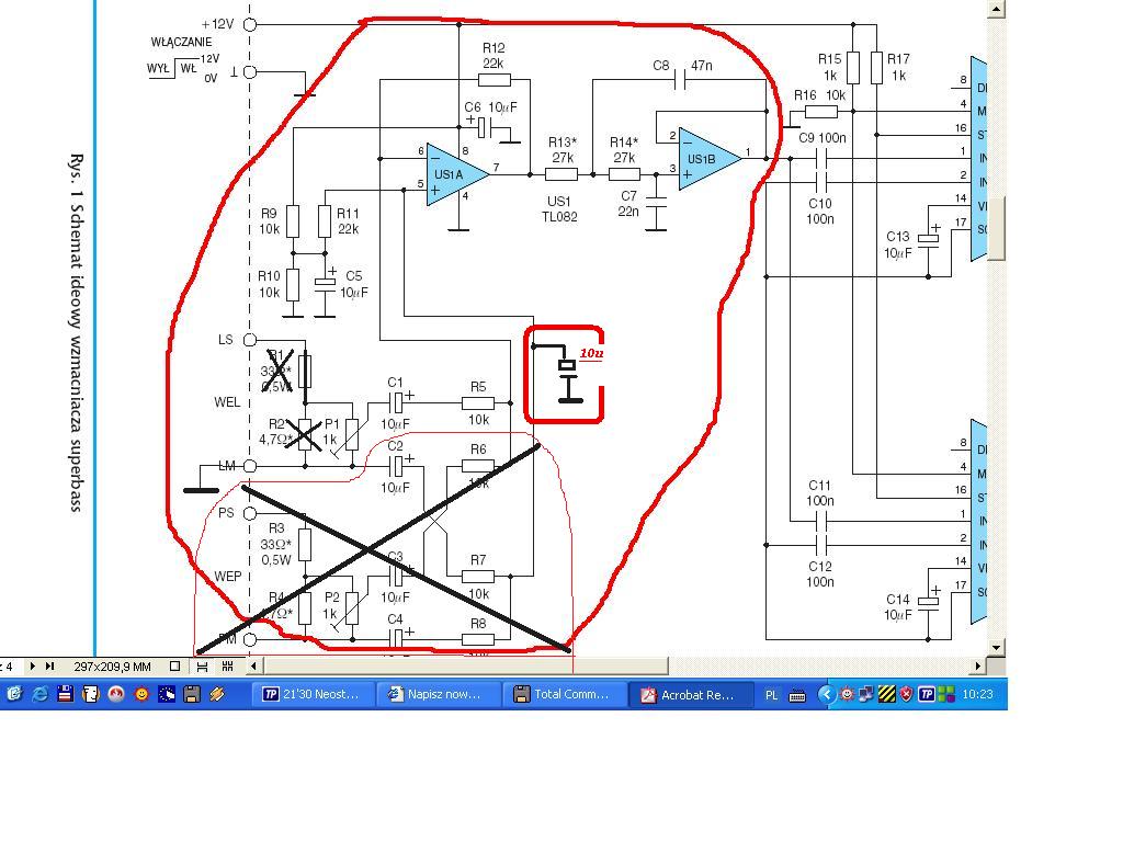

    chciałbym zrobić sobie aktywny filtr dolnoprzepustowy z pojedynczym napięciem zasilania na TL082 do wzmacniacza TDA7240A.Nie mogę nigdzie tego znaleźć i dlatego proszę Was o pomoc!!Znalazłem tylko coś takiego, ale nie chcę dawać masy sygnałowej na ten wzmacniacz i podany sygnał będzie niskiego poziomu.Jak to zmodyfikować??

    michas
    Jest taki schemat super bass do samochodu na 2 * tda1562q tam jest gotowy filterek dolnoprzepustowy na asymetryczne zasilanie nawet chyba na tym WO.
    A właśnie zauwazyłem ze opierasz sie właśnie na tym schemacie :)
    u mnie ten układzik chodzi tylko zrobiłem asymetryczne wejscie.

    To jest właśnie ten schemat ;). Ale sygnał będzie podawany z kompa i obawiam się że będzie za mały...
    Poza tym nie chcę tam żadnych potencjometrów

    W porządku, ale powiedz mi dlaczego nie chcesz doprowadzać masy sygnałowej do układu?? Podłącz wejście nieodwracające kondensatorem 10uF do masy układu i podaj na układ sygnał z karty dźwiękowej na potencjometr tak jak jest na schemacie, jeden koniec potencjometru oczywiście także podłącz do masy :D powinno hulać prawidłowo u mnie hula, bo zrobiłem suba do kompa na tym schemacie. Jeśli nie chcesz potencjometru ustaw wartość sygnału pomierz wartości jakie wyszły na potencjometrze i wstaw dzielnik rezystorowy.

    michas =>mógłbyś mi pokazać na schemacie jak to zrobić
    Bardzo Cię proszę, bo ja jestem jeszcze troche "lewy"

    Oki jesli temat aktualny to naniosłem proste zmiany na schemacie. To co przekreslone to wyrzuc z układu. Między masę a wejscie (koniec potencjometru) podłącz normalnie -sygnał z karty dzwiekowej (przewód sygnałowy i masę) jesli chodzi o ten kondensator 10u dodany do układu tak w zasadzie nie jest potrzebny u mnie o ile pamietam hula bez tego.
    Jesli nie chcesz potencjometru to ustaw P1 tak zeby poziom sygnału był satysfakcjonujący pomierz wartosci od 1 końca pot. do slizgacza i od 2 do slizgacza i wstaw takie dwa resystory jak wyszło z pomiarów. Nie napisałeś jaką masz karte (stereo czy 5.1) . Ja to zrobiłem na jedno wejscie bo podłączyłem układ do wyjscia "subwoofer" w karcie sb live 5.1. Gdybys miał wątpliwosci jak to zrobic dla karty stereo to pytaj jeszcze.

    Kartę dźwiękową mam zintegrowaną i z tym nie będzie problemów...
    Za schemacik WIELKIE DZIĘKI!! Będę powoli to składał :D

    I zmontowałem... Działa super, gorąco polecam.Ps jakby ktoś chciał to może sobie obniżyć dolną częstotliwość graniczną przez wymianę rezystorów R13 i R 14 i korzystając z odpowiedniego wzoru:
