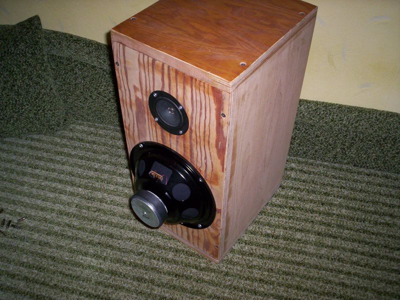

    Witam! Mam tesle w obudowach (closed) ok. 24L (wolna przestrzeń) grają tragicznie... Niskich częstotliwości nie ma wogóle (strojenie za wysokie, głośnik się "wypluwa" a efektu brak) :-(. Wiem że te głosniczki grają super (miałem je kiedyś w 55L (closed)), niestety w mniejszej obudowie się nie sprawdzają... Próbowałem wszystkiego od drastycznego wytłumienia, po bas-reflex (z bas-refleksem jeszcze gorzej). Teraz mam pytanie jakie głośniki przy objętości 24L o rozmiarze takim jak tesle bedą nisko schodziły ??? Obudowa może być closed, jak również bas-reflex (choć wolałbym closed). Chodzi mi o coś sprawdzonego no i niedrogiego np. czoś z STX-a... Pozdrawiam!

    Dziura po terminalu działa jak BR - podaj jej średnicę i grubość płyty, to obliczy się na ile to stroi Ci obudowę :). Głośnik zamocowany w drugą stronę ma do dyspozycji większą obudowę - na oko ze 2 litry - dlatego może grać trochę niżej.

    Bez terminala gra lepiej, za to z bas-refleksem (50mmx110mm) gożej ?? Płyta ma 20mm grubości, średnica otworu to 55mm.

    Tunel o średnicy 5cm i długości 11cm stroi obudowę 24l. na 41Hz - to sensowne strojenie (choć i tak tego ARN nie powinno się dawać do BR). Z symulacji wychodzi, że ten ARN w zamkniętej ma o 3dB podbite pasmo ok. 83Hz a w podanym przez Ciebie BR ma podbicie 6dB w tym samym miejscu (i zaczyna grać dużo bardziej mulącym basem).
    Podaj średnicę otworu po terminalu.

    przepraszam czemu na powższym zdjęciu brak średniotonowca?
    Zrób tak. Na ten glosnik co masz kup dokładnie taki sam od tego samego dostawcy. jeden połóż na drugim przodami do siebie. (tak żeby to wyglądało tak jak u Ciebie. no ale żeby membrany o siebie nie haczyły i żeby to nie świszczalo na bokach. Polącz w przeciwfazie. Głośniki będa graly w 25 litrach jak w 50 (zmienia sie VAS układu 2x). jest jeszcze opcja żeby zastosowwac do niego filtr górnozaporowy na jakieś 70Hz, wtedy pozbędizemy się tego piku w 83Hz.
    Wogule co to jest sub z wysokotonowym czy jak ? Ten glośnik trzeba nisko Ciąć, jak najniżej się da. nawet w 3-drożnych konstrukcjach sugeruje sie 300Hz, zeby to lepiej grało.
    Po co podbijac bas jak można wyciąć wszystko inne poza basem.

    Ogólnie mam 2 takie skrzynki powatały z skrócenia wspomnianych skrzyń 55L... W 55L grały naprawdę dobrze i to bez średniotonowca (nawet bez zwrotnicy, wysokotonowy zabezpieczony kondensatorem 2,2µ). Podczas przemeblowania mojego pokoju skrzynie 55L okazały się za duże... Szkoda było je wyżucić, z racji tego że lubię sobie "pomajsterkować" próbuję coś jeszcze z nich zrobić. Układ z dwoma głośnikami, aakt gra jak 1 tesla w 55L, lecz taki układ mi nie za bardzo odpowiada :-). A co sądzicie o ALPHARDZIE LW 800 w 25L ???
