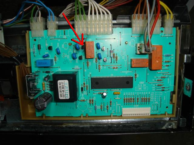

    Upalił się triak jak na rysunku:
    Zmywarka Siemens S9ET1S - uszkodzony moduł
    Z procesora nic już nie będzie - noga od +5V jest zwarta do masy

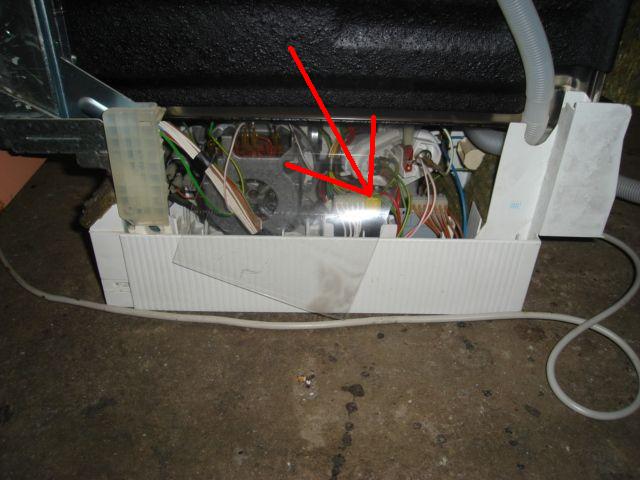

    zanim wstawie nowy moduł muszę znaleźć element wykonawczy od tego triaka. Wyjście triaka jest podłączone do środkowego zacisku w kostce z trzema zielonymi przewodami. Przewód idzie poprzez kostkę znajdujacą się po prawej stronie na dole gdzieś na tył zmywarki.
    Nie chciałbym żeby mi się rozpadła przy rozbieraniu więc może ktoś przekaże jakieś praktyczne uwagi jak się do tego zabrać.

    Ten triak steruje siłownikiem zamykającym jedno ramie myjące przy włączonej funkcji "1/2" Odłącz przewód od triaka na stałe, bo już sam widzisz jak się wychodzi na tej oszczędności.

    Czy tę funkcję uruchamia się tym guzikiem drugim z lewej. Jak działa ten siłownik, chodzi mi o to czy przy takim uszkodzeniu nie pozostał zamknięty
    Właśnie tym. Przy odłączonym siłowniczku zmywarka zawsze myje dwóch koszach. Ta funkcja "1/2" w zmywarkach jest najbardziej debilna ze wszystkich jakie znam.

    Sterownik wymieniony, siłownik odłączony wszystko gra i buczy.
    Dzięki zayzayer za pomoc.
