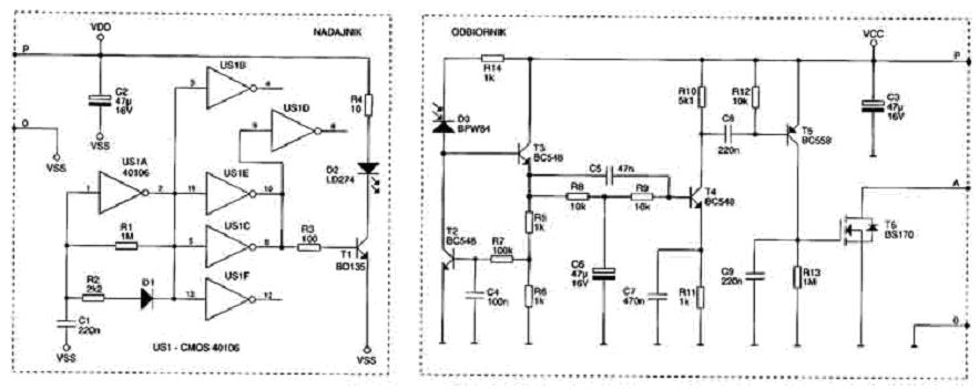

    Witam! Buduje taki układ liczący i potrzebuje prostego toru podczerwieni, który by działał na odległość ok 20 cm. Szukałem gotowego czegoś takiego, ale nie mogłem znaleść,więc pozostaje budowa samemu. Czy jest jakiś prosztrzy niż ten???

    Ja z powodzeniem stosowałem tor podczerwieni zbudowany tak, ze dioda nadawcza cały czas była podłączona do zasilania a w odbiorniku zastosowałem zwykłą diode odbiorczą i komparator.
    Na diode nadawczą i odbiorczą była nałożona koszulka termokuczliwa tak zeby dioda wysyłała tylko w kierunku diody odbiorczej, a dioda odbiorcza odbierała sygnał tylko z diody nadaczej a nie z innego urządzenia.
    Oczywiscie wszystko było na podczerwień i działało na odległość ok 1m.

    Nadajnik jest już chyba najprostszy. Jedynie jako odbiornik można zastosować układ TFMS5360 lub podobny scalony odbiornik podczerwieni.

    ok. dzięki. Chyba zrobie diody w koszulkach, tylko nie mam pewności,czy nie będzie łapać czegoś z zewnątrz, ale pokąbinuje. Dzięki...
