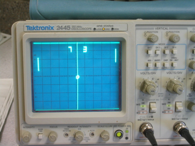

    Jest na to rozwiązanie! Połączenie przyjemne z pożytecznym. Niejaki Edmond wykonał popularną grę pong wykorzystując do tego celu ekran popularnego oscyloskopu. Ponieważ "badania" układów wykonujemy przeważnie w grupach to gra jest dwuosobowa. Sterowanie odbywa się za pomocą dwóch potencjometrów. Konwerter analogowy cyfrowy przekształca regulowane napięcie na postać cyfrową. Oscyloskop powinien zostać przełączony w tryb XY.

    Coś pięknego... nam profesorek obiecał że do końca roku szkolnego będziemy na każdej serii pracować z oscyloskopem, więc coś takiego na pewno się przyda! :D

    My na laborkach z Projektowania Urządzeń Cyfrowych robiliśmy wyświetlanie znaków na oscyloskopie :)

    Dałoby się zrobić filmik w zwolnionym tempie jak to się produkuję na ekranie? Co robi plamka w momencie przeskoku pomiędzy cyframi, padami a kulką, przez puste przestrzenie na luminoforze?
    Dwa kanały rozumiem, że są 2xY i 1xX ?

    No ja już zrobiłem część Hardware-ową i w poniedziałek sprawdzę, czy nie ma przerw w ścieżkach bo żelazkiem robiłem zamiast laminatorem (w którym popłynęły mocowania :/ )
    Co do softu to mam problem, bo nie mogę przekompilować gotowego źródła (nie umiem) :lol: :lol:
    Właśnie... ja próbuje skopiować inny projekt a nie ten z tematu ;)
    http://instruct1.cit.cornell.edu/courses/ee476/FinalProjects/s2002/bci2/Pong_Home.html

    Może jest wykorzystane wejście Z do wygaszania?

    Dobrze wygląda na większości analogowych. Na cyfrowych kaszana.
    Wejście Z oscyloskopu nie jest wykorzystywane. Tam, gdzie ma być ciemno, to po prostu promień przebiega szybko, a tam gdzie ma być kreska to promień przebiega wolno. Przy odpowiednim ustawieniu intensywności wychodzi ok.
    Z innej beczki:
    mógłby mi ktoś przekompilować dostępne na stronie źródło? bo mi jakieś kosmiczne błędy wyskakują :(
    Jak Jeśli zadziała, to wrzucę zdjęcia mojej kopii

    Dałoby radę, jest nawet na elektrodzie program lc1.mixer albo ic1.mixer
    Dokładnie nie pamiętam. Z tym, ze on potrafi robić tylko obrazki wektorowe i przejścia pomiędzy nimi. I nie potrafi zrobić przerwy ;)
    Jeszcze jedno: z karty dźwiękowej będziesz miał słabe efekty, bo programy korzystające z audio mają niską częstotliwość odświeżania. Bardziej skomplikowane efekty (jak np. harfa guinessa) będą migać.
