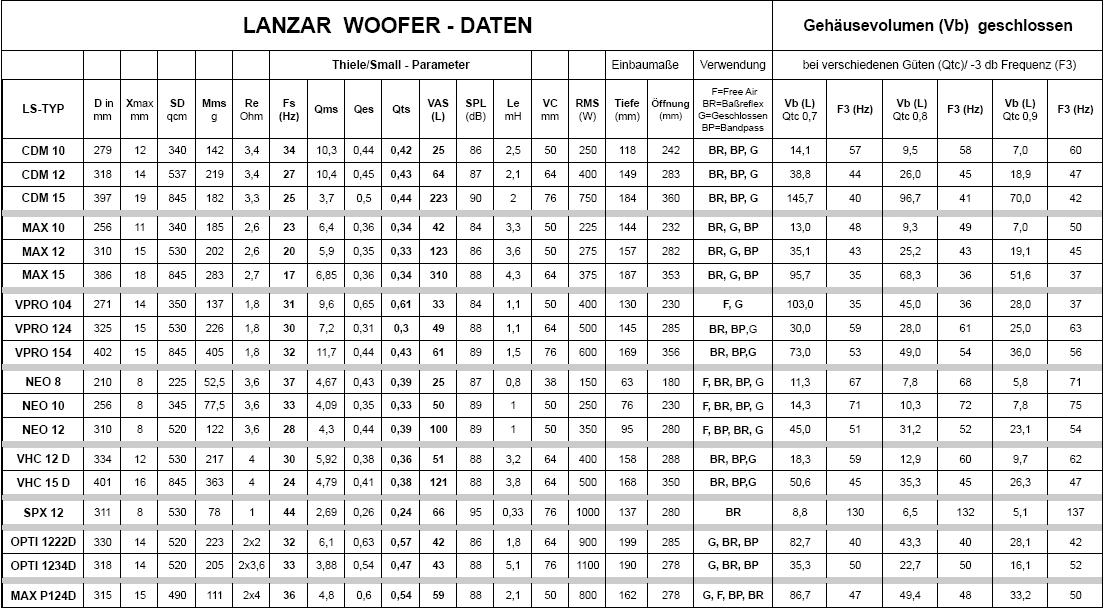

    Bawiłem się tymi MAX P.
    Świetnie nadają się do techno, są bardzo szybkie.
    Nadają się do obudowy zamkniętej (możesz dać w 40L/sztuke), ale w BR 45L@45Hz też ładnie grało (polecam niższe strojenie). W tej chwili u kolegi w Hondzie Prelude siedzą 2x MAXP 124 w ok 30L closed /szt, na każdy głośnik idzie 40-50W(tymczasowo podpięte szeregowo w mostku pod wzmacniacz który ma 180W RMS/4ohm w mostku) i już przy tej mocy ciężko wysiedzieć na tylnich fotelach (o ile ktoś się tam zmieści :P ).
    Skrzynia zamknięta musi być dobrze uszczelniona i całkiem mocno wytłumiona.
    Został mi jeszcze jeden Lanzar MAXP 124 na sprzedaż (nie będę oszukiwał, wyjęty z pudełka i sprawdzony miernikiem czy jest sprawny elektrycznie). Jakby ktoś był zainteresowany to proszę o PW (cena niższa niż na allegro).
    EDIT
    Aha, oddałem Questerowi (tak, z audiomanii) tego Lanzara do pomiaru i wyszło takie cuś:
    Lanzar Max 12" - Lanzar Max Pro 12"
