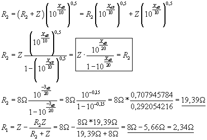

    Tremolo
    jak nie ma omów Ω na drukarce, która pokrywa kodem rezystory to podaje się R.
    Po za tym jak chcesz zatrzymać oryginalny opór i dobre działanie zwrotnicy stosujesz tłumik podwójny dwurezystorowy albo jeszcze lepiej autotransformator.
    Lub wstawisz rezystor w szereg z pierwszym kondensatorem ze zwrotnicy wysokotonowca. Nie potrzeba żadnego cuda do wyliczania takich prostych rzeczy. jesli głośnik ma 8 omow to opornik 8 omów daje mu tłumienie -3dB. Ja bym dał około 2x8,2R/5W w szereg przed zwrotnica wysokotonowca. Oczywiście obliczenia dla 8 Om dla 4 om rezystory dasz po 4,3Ωx2/kolumnę
    Lepiej jest dać tłumik rezystancyjny podwójny szeregowo równolegly z angielskiego L-pad - tłumik typu L. Czwórnik typu Gamma lewy.
    Nie podałeś jaki opór ma wysokotonowiec to sobie go sam policzysz.
    gdzie Z to impedancja głosnika, właściwie jej moduł a R2 wartość rezystora równoległego do glosnika R1 wartość szeregowego których szukasz
    Tlumienie na rezystorach dwoch jest dane wzorami:
    Pwy = Pwe * (R2/(R2+Z))^2
    Pwy/Pwe = Ap - Wzmocnienie w dB - wychodzi ujemne -5dB u Ciebie
    Trzeba sobie teraz przeliczyć -5 dB na stosunek mocy wyjściowej za tłumikiem a przed tłumikiem.
    powinno wychodzić mniej więcej
    -3dB to /2 (podzielić po dwa - pół mocy idzie w ciepło na rezystorach itd)
    -6dB to /4
    -10dB to /10
    Aby wyliczyć
    -XdB = 3 log 2 (Ap)
    lub dokładniej
    -XdB = 10 log (Ap)
    -5 = 10 log Ap
    -0,5 = log Ap
    10^-0,5 = Ap
    uwaga tylko na dobre posługiwanie się kalkulatorami naukowymi.
    Pwy/Pwe = Ap = (R2/(R2+Z))^2
    (Ap)^0,5 = R2/(R2+Z)
    Końcowy wzor na drugi rezystor:
    Ale z tego wzoru trzeba wyciągnąć R2:
    zrobimy to tak:
    R2=Z*10^(X[dB]/10))^0,5 / (1-10^(X[dB]/10))^0,5)
    jest to gotowy wzór, ale nic nie widac na nim
    .. to tylko koniec wyprowadzenia wzoru... poczatek się zaczyna od praw kirchoffa, dzielnika napięcia i prądu.
    Ściszanie wysokotonowca o 4-5 dB
    http://www.lalena.com/Audio/Calculator/LPad/ - tu masz to samo :O sprawdziłem i mój wzór zgadza się z rzeczywistością :) oczywiscie kazdy wzór idealny w rzeczywistopści jest przybliżony.
    Jakby strona była niedostępna, kalkulatory w programach nawalily to jest jeszcze opcja: gotowego wzoru wystarczy miec kartke papieru i kalkulator z protegami liczby 10
    NO nie podałes tej impedancji wiec będe sie posługiwał ogólniekami
    opornik pierwszy musisz mieć w stosunku 0,56/0,44=~1,27 do impedancji glosnika czyli 127% wartości impedancji
    natomiast drugi rezystor jest dopelnieniem do Z zastęczej równej oporności samego głośnika
    i wynosi z przeliczen oporów uogolnionych R1 = 44%*Z R2=127%*Z
    To sobie przeliczysz.
