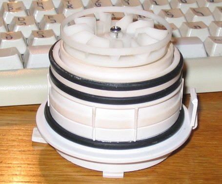

    Dane zmywarki: Privileg 10300 i; Nr.Seryjny: 92960003; Nr. Produktu: 067.488 7; Privileg Nr. 8250
    Moim problemem tym razem jest zmywarka. Po rozebraniu jej i znalezieniu usterki szukam czesci zamiennej. Caly Frankfurt i okolice juz zjezdzilem, niestety nigdzie nie ma tej czesci, ani nowej ani uzywanej ("juz sie tego nie produkuje"- glupota). Po kilku dniach szukania, okazalo sie, ze w jednym sklepie, po znajomosci moga mi ja sprowadzic, za cene, 50 EUR! Za kawalek plastiku! Taka inwestycja nie oplaca sie w 6-letniej zmywarce. W tej czesci jest pekniety sztyft, ktory ja spina a do ktorego z jednej strony wchodzi sztyft z motora i napedza te czesc.
    Postanowilem wiec (gdyz ta czesc jest tez zabudowana w zmywarkach Zanussi, Electrolux, Quelle/Privileg, i kilku innych) poszukac tej czesci w Polsce, ewentualnie sciagnac ja poprzez moja rodzine. Niestety nie znam fachowego okreslenia w jezyku polskim i nie wiem w jaki sposob to znalezc. Zalaczam zdjecie, moze ktos bedzie mi wstanie podac polska nazwe? Po niemiecku nazywa sie to "Laufradsatz".
    Dziekuje z gory za pomoc! Wolfi
    [img]Zmywarka Privileg 10300 i - turbiny pompy[/img]

    Jeśli jest to pompa jak na obrazku z poprzedniego postu to
    Oś która napędza turbinę pompy jest częścią silnika i dostępna jako pompa kpl. Zestaw turbin nie ma tej części spinającej z silnikiem. (na pierwszym foto jest zestaw turbin) w nim nie ma "sztyftu" który je spina.

    Hej,
    chcialbym was tylko poinformowac o sytuacji obecnej. Wie rzeczywiscie, tej turbiny pompy nie da sie kupic (przynajmniej bez silnika). I fakt, to jest czescia silnika. Znalazlem ale bardzo sympatycznego serwisanta we Frankfurcie, ktory postanowil podjac sie wyzwania i te peknieta czesc naprawic. Wszystko ma byc wyczyszczone w jakims kwasie, a nastepnie pompa i ta turbina z ta peknieta czescia zostana na stale polaczone i zalane takim specjalnym klejem, ktorego sie tez uzywa do transformatorow (powtarzam tylko to co mi powiedzial mily serwisant). Koszty w granicach 20-30 EUR, czyli ok. Wymiana silnika wraz z ta turbina wyniosla by ponad 100 EUR, oczywiscie przy 6letnim urzadzeniu by to sie juz nie oplacalo. Ach jeszcze jedno, okazalo sie, ze ta Privileg to w sumie jest Zanussi. Nie rozumiem tylko, czemu tego po imieniu nie nazywaja.
