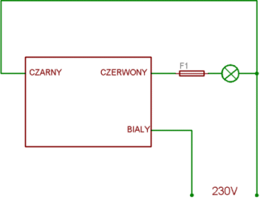

    Dostalem lampe, ktora wlacza sie na dotyk, ale plytka wew. byla z odlaczonymi kablami. Sama lampa dziala po ominieciu plytki i podlaczeniu do zasilania. Z plytki wychodza 4 kable: pierwszy podlaczony jest do obudowy lampy, drugi ma oznaczenie na plytce "B" , trzeci "R" i ostatni "W".
    Orientuje sie ktos jak podlaczyc te 3 kable z plytki ?

    Schemat podłączenia wygląda tak:
    Lampa wlaczajaca sie na dotyk -problem z podlaczeniem plytki
    Bezpiecznik F1, pomimo że go tam niema powinien tam się znaleść, ok 2A/250V szybki (F) a najlepiej ultra szybki (FF) (z białym piaskiem w środku szklanej rurki).
    W 90% przy przepalaniu się żarówki jednocześnie uszkadza się triak
    Wstrzymaj się z podłączeniem do 230V
    Podaj typ triaka (element z metalowa blaszką) oraz oznaczenie układu scalonego.
    Tak samo wyglądają wersje na 110/115V
  • #7 3246717
    Dyrma
    triak: 20410ME TAG8935
    scalak: STK10ME HH19
  • #8 3253426
    oj
    Nie mogę znaleść param. tego triaka. Nie mogę potwierdzić czy jest przystosowany do 230V/
    Możesz podłączyć w/g schematu wyżej i sprawdzić.
  • #9 3254510
    Dyrma
    Polaczylem wedlug schematu, ale po podlaczeniu lampa ciagle swieci.
    pozdr,
  • #10 3255350
    oj
    Bć może jest uszkodzony triak, układ scalony - dlatego została ta płytka odłaczone w tej lampie.
    Te układy działają tak, że po pierwszym włączeniu (gdy nie były zasilane) przeważnie włączają się na pełną moc, potem w zależności od funkcji reagują na w tym przypadku na dotykanie elektrody.
    Być może został uszkodzony triak, na skutek przepalania się żarówki - można wymienić na inny z serii BT136.
