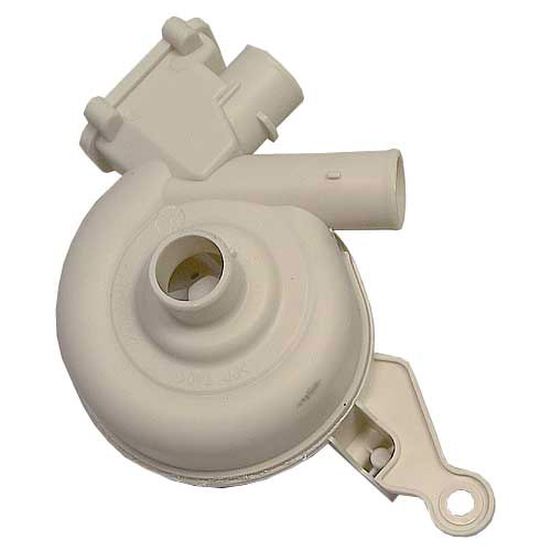

    Witam! Walczyłem dzisiaj z tym super urzadzeniem.Przeciek zrobił swoje i silnik kręci sie słabo-brak normalnych obrotów,podstawiłem drugi kondensator i nic efekt ten sam.Poczytałem na forum ze na 99% silnik do przewinięcia, lecz facet w punkcie powiedział cyt.: ze to za mały motor i sie w to nie bawią!.I co o tym sadzić.Podpwiedzcie jak z tego wyjść. Pozdr.VY73

    Takich małych silników żaden fachowiec z warsztatem nie chce przewijać.Ewentualnie robią to "amatorzy".Szukaj w serwisach.

    Witam/ ale ten silnik od pompy myjacej nie jest taki mały.Czytajac inne posty ludzie piszą że warsztaty to robią lecz nie w mojej małej miejscowości.Chyba zostaje uzbroić sie w ciepliwość i dalej szukać.Dodam że pompe myjacą rozciełem i wymieniłem reperaturke /wg.opisu w innym poście i troche cierpliwosci/ teraz tylko ten silnik! Pozdr.vy73

    Dzięki za szybką odp. Gość w punkcie napraw AGD powiedział ze całość to 400zł-szok.Więc zaczełem szukać na elce i znalazłem opis przez KOL. FACHOWCÓW opis regeneracji-to było proste i tanie tylko teraz warsztat normalny co zrobi ten silnik,no chyba ze dostane gdzieś używke w normalnych pienadzach.Podr.vy73
