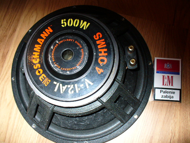

    Witam mam głośnik firmy boschmann (dostałem gratis) 30 cm średnicy i ciężki to wszystko co o nim wiem bo nie moge nigdzie dostac danych żeby obliczyc pojemnośc obudowy przy czym zakładam ze ma byc z wylotem powietrza czyli tkz bas reflex. zdaje sobie sprawe ze to pewnie żadna rewelacja jezeli chodzi o sam głosnik ale chce spróbowac uzyskac jak najlepszy dzwiek niskotonowy w systemie kina domowego nagłośniającego 25metrów kwadratowych. Ma ktos może taki juz w obudowie albo specyfikacje owego głosnika ? Jak cos moge wysłac zdjecie tego kolosa hhihi . Oznaczenie głosnika V-12AL

    Zrob zdjecie i wrzuc na np imageshack.us
    i podaj tutaj link .
    Oblukamy co to za przetwornik.

    Najgorsze jest to że nie moge umieścic tego zdjęcia może za duze robione aparatem 6 megowym? Nigdy nie umieszczałem zdjecia moze jakieś wskazówki Z góry dzieki pozdrawiam
  • #4 3245604
    piotras001
    dało rade tutaj umieścic:D

    Oto dane głosnika :
    fs=30,9Hz
    Qms=3,74
    Qes=1,02
    Qts=0,8
    Vas=165
    revc=4,100
    Zo=19,3
    Sd=0,0541
    BL=6,9
    No=0,46
    dimeter=26,1
    Cms=438
    Mms=60,7
    Mmd=54
    Xmax=4
    Teraz mozesz sie pokusic o BR :D

    Jeśli te parametry przytoczone prze kolegę kremat0ra są prawdziwe (wyglądają na takie), to zapomnij o BR, bo QTS 0,8 zrobi z tego głośnika słabo kontrolowane buczydło. Daj go w w mocno wytłumioną obudowę zamkniętą ok. 70-80l.

    Czyli wyglada na to że lepiej obudowe zamknieta zastosowac ze wzgledu na duże Qts?

    Racja teraz spojrzałem na QTS głosnik super do zamknietej ! Wytłumisz BARDZO mocno obudowe a głosnik odwdzieczy Ci sie bardzo szybkim impulsem i "kopiacym basem"
    Porób symulacje w WInISD . Jeżeli nie wiesz jak to poszukaj na forum :)
