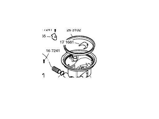

    Witam mam takie pytanko ! Wyjąłem uszczelke w celu uszczelnienia (łączącą głowice z komorą zmywania) ponieważ podciekała ! Tylko mam pytanko czym najlepiej uszczelnic ??? ponieważ kiedyś już coś takiego robiłem ale 3 razy demontowałem bo cały czas podciekało dopiero za 3 razem skleiłem na butapren i było ok ! Czym najlepiej uszczelniac takie połączenia jakim klejem ?
    Uszcelka widoczna na rysunku !

    Sprubój silikonem

    Uszczelki mają to do siebie że po dokręceniu po raz pierwszy (formują sie),tak że montowane po raz kolejny(przepuszczają).
    Wymień na nową i po sprawie.
