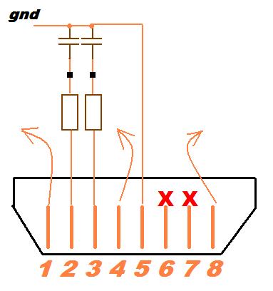

    Witam!
    Byłbym wdzięczny gdyby jakaś poczciwa duszyczka posiadająca w.w. sprzęt i działający kabelek napisała mi, jak są połączone ze sobą oba złącza USB w tym kabelku. Orginalny mi gdzieś wsiorbało. Kupiłem inny na allegro (nie był dedykowany do playera) i nie działa :[ Chcę go pociąć >:] i przerobić. Złącze mini USB w tym kabelku jest o tyle nieprzyjemne, że posiada 8 pinów i nie udało mi się go wygooglać... A może ktoś ma pinout tego samsunga?
    Chłopaki pomóżcie! Już pół roku słucham tej samej muzy :]
    Rozgrzebałem playera. Złącze USB ma podpięte wyprowadzenia jak na rysunku (pinout.jpg).
    1, 4, 8 - są podpięte ale nie wiem do czego - ciężko się połapać.
    2, 3 - w miejscu czarnych prostokątów jest ~20kOhm do zasilania (punkt +3V na płytce)
    5 - podłączony do masy
    6, 7 - nie podłączone
    Po podpięciu zasilania do 1 i masy do 5 player się włącza - o ile jest w nim bateria... Domyślam się, że 2 i 3 to DATA, ale który "+", a który "-" ? I od czego reszta pinów..? To są czary jakieś :]

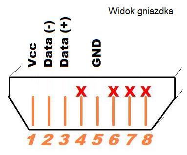

  • #3 3261746
    ropsiU

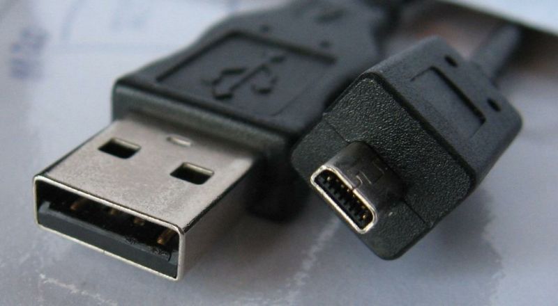

    Znam te stkonki ;] Niestety na żadnej z nich nie ma 8-pinowego USB :/ (no, na wiki jest fotka ;P )
    Podłączyłem sam :] i działa :D
    Uaktualniony schemat na rysunku poniżej.
    Pozostałe kable nie mam pojęcia do czego służą :/ Na pinie 8 po podłączeniu do PC pojawia się +3V
    Dzięki za reakcję Robert ;]

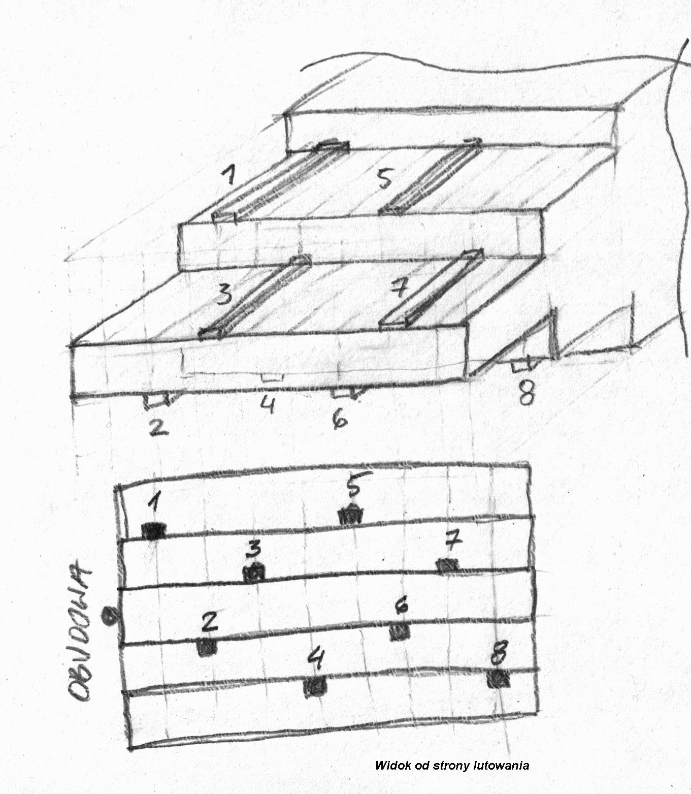

  • #5 3344389
    ropsiU
    Cześć!
    Wybacz, że tak długo czekałeś na reakcję, ale...
    ...mniejsza o to ;]
    Jeśli chodzi o dużą wtyczkę USB (tę od strony PC) to pinout masz choćby i tutaj.
    Małą wtyczkę (tę od strony playera) rozrysowałem mniej lub bardziej udolnie tutaj.
    W swoim kabelku niestety małą wtyczkę musiałem rozkroić wzdłóż szwu, który widać (delikatnie, żeby nie urwać pinów!), i rozlutować, bo kable były podłączone zupełnie inaczej - nie było możliwości przecięcia kabla i krosowania przewodów. Oplot przylutowany jest do obudowy wtyczki.
    Po zlutowaniu (część kabli, która wystaje spod oplotu, musi być jak najkrótsza, bo inaczej zakłócenia nie pozwolą na poprawną komunikację - u nie mają około 2 cm) całość zapakowałem w koszulkę termokurczliwą.
    Mam nadzieję, że pomogłem :]

  • #6 3580633
    alan23
    dzięki za odpowiedź.. jeszcze przed Twoją odpowiedzią rozebrałem gniazdo i za pomocą malutkiego drucika dobierłąem sie do kolejnych styków sprawdzając miernikiem który to który.. potem zaczłem grzebać i połaczyłem tak jak to wynikało z twoich wcześniejszych sugestii co do połączenia odpowiednich zył z mp3-ką. i nie działało chyba przez to ze masa w kabelku co ja kupiłem była podlutowana chyba do wszytkich pozostałych złącz... teraz włąsnie będę kończył porzuconą robotę.. pozdrawiam
