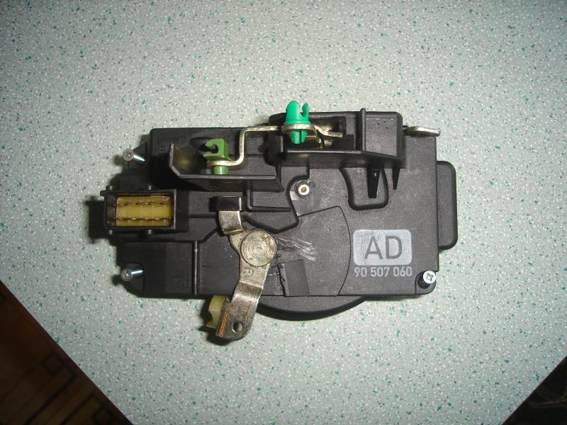

    czy ktos prubował rozebrac zamek orginalny z opla vectry 98 (zamek jest w jednej całosci z siłownikiem centralnego zamka)

    wedłóg mnie zamek jest do rozebrania posiada 3 srubki którymi jest skrecony ale niestety nie moge go dalej rozebrac a jest mi to potrzebne zeby wyczyscic styki krancówek

    Zamek jest znitowany.A jakich krańcówek?

    nietety nie jest zanitowany bo posiada srubki zamiast nitów a kazdy siłownik posiada krancówke górna i dolna chodzi o punkty w których siłownik sie zatrzymuje
    to jest ten zamek

    zamek jest zanitowany, oprócz wkrętów na środku jest nit który trzeba rozwiercić. Styków nie wyczyścisz, możesz co najwyżej wymienić switche, które są dwa a w drzwiach kierowcy trzy.

    czyli do rozebrania tego zamka trzeba rozwiercic ten nit który jest na srodku widoczny na tym zdieciu tak a chodziło mi własnie o te switche .

    dzieki udało mi sie go rozebrac znalazłem w nim tylko jeden switch czy sa one dostepne ewentualnie gdzie mozna kupic taki switch

    udało mi sie kupic takie switche i siłowniki juz sa sprawne dziekuje wszystkim za pomoc i uwazam temat za zamkniety
