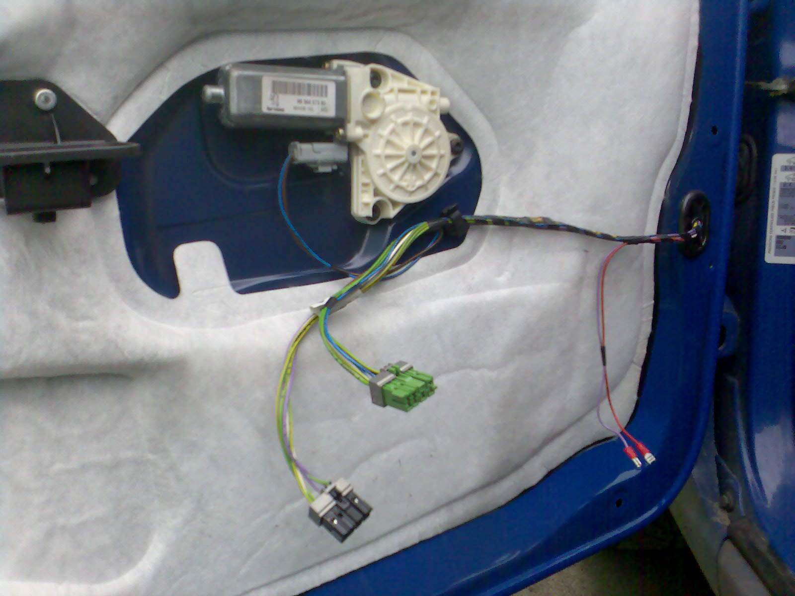

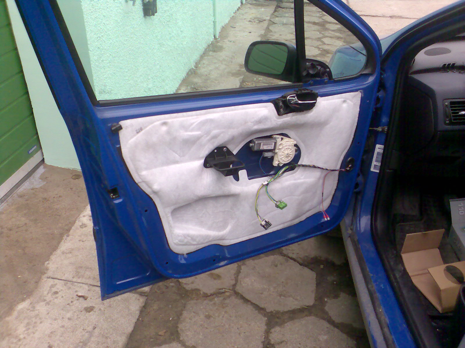

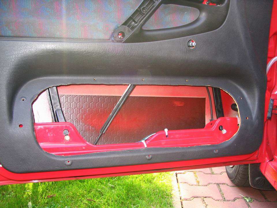

    ! mam bardzo zabudowane dzwi - drzwi składają sie z dwóch blach - wewnętrznej i zewnętrznej - w mojej starej skodzie wyglądało to mniej więcej tak: (na zdjęciu jest jakiś golf, a nie skoda, chodzi tylko o przykład)
    16cm mid bass do bardzo małej obudowy w drzwiach - jaki?
    a w peugeocie mam wewnętrzna blachę puszczoną po całości:
    nie widać nawet szyby, (ten silniczek po środku to serwo od podnoszenia szyb)
    za tym białym wygłuszeniem jest BLACHA, nie ma przestrzeni
    jak zamontuje głośnik to ma zaraz za sobą ścianę z blachy i dzwiek jest do d...
    silnie wygłuszę tę przestrzeń w komorze na głośnik?
    czy dorabiać kieszeń z MDF? (zależy mi na funkcjonalności auta - podręcznym schowku)

  • #4 3257603
    SITO79
    popraw mnie jeśli się myle.
    głośnik nie gra w drzwi, tylko pomiędzy tapicerką a nimi.
  • #5 3257623
    wredniaczek
    dokładnie tak, gra tylko pomiędzy tapicerką a drzwiami,
    nie gra do środka drzwi - nie ma komory za sobą tylko jakiś litr objętości,
    efekt jest taki, że mam strasnie wielkie podbicie średnich,
    hElP!
  • #6 3257684
    greg-si
    Czyli bez cięcia blachy nic się nie obejdzie. Najlepszym sposobem byłby właśnie sub żeby poprawić niskie tony. Żeby subwoofer było słychać w samochodzie wcale nie musisz usuwać półki. Dźwięk się rozejdzie po aucie bez tego. Z zabudową koła zapasowego nigdy nie miałem doczynienia dlatego nich inni się wypowiedzą na ten temat.
  • #7 3257733
    SITO79
    nie ma litra objętości tylko nie szczelną tapicerkę .co w efekcie sprawia ,że słyszysz w tym samym momęcie to co głośnik wydaje z siebie "przodem i tyłem" czyli efekt zwarcia akustycznego. tak jak ci pisałem w tym drugim temacie.
    jeśli ma to poprawnie zagrać ,musisz szczelnie oddzielić od siebie te dwie strony głośnika.
    więc dzióra do środka drzwi i pierścień uszczelniający między blachę i tapicerkę.
    inaczej to nie zagra.
