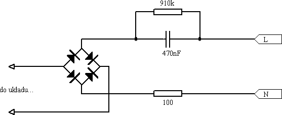

    Posiadam takowy egzemplarz (więcej o nim na stronie producenta) no i jak łatwo się domyślić po prostu nie działa. Znalazłem na forum podobny temat gdzie sugerowano wymianę wszystkich elektrolitów i diody przy cewce przekaźnika (co też uczyniłem) ale nie pomogło. Najbardziej dziwi mnie fakt, że na mostek prostowniczy „wchodzi” napięcie rzędu max. 2V. Jak dla mnie to trochę mało tym bardziej, że sam przekaźnik jest na 24V. Przed mostkiem jest tylko kilka elementów co przedstawia schemat. Kondensator oraz 100-omowy rezystor wymieniłem. Drugi z rezystorów sprawdziłem i wskazania omomierza są poprawne.
    To tyle słowem wstępu. Pytanie nasuwa się samo: dlaczego układ nie działa? Dodam jeszcze, że sercem automatu jest układzik LM358. Liczę na Waszą pomoc. W razie konieczności przerysuję układ na kompa w postaci schematu ideowego.

    Witam. Wygląda na to, że układ pobiera zwiększony prąd i zasilacz (którego schemat narysowałeś) nie wyrabia (2V to stanowczo za mało). Jeśli możesz, narysuj cały schemat. Pozdrawiam.

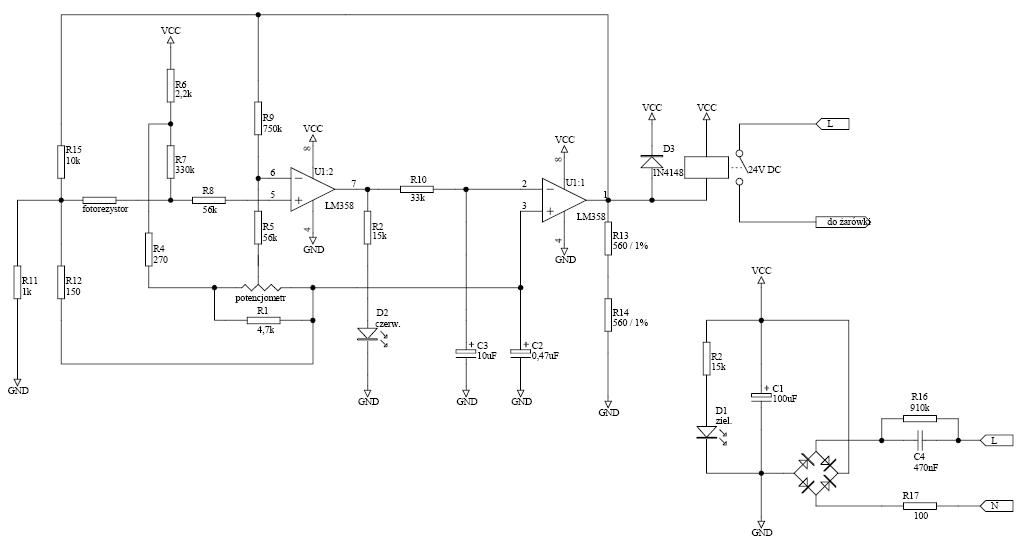

    Zamieszczam obiecany schemat. Mam nadzieję, że jest w miarę przejrzysty. Co do kondensatora to chyba nie w tym tkwi rozwiązanie problemu, bo skoro producent zamontował 470uF tzn., że przy tej wartości układ powinien pracować prawidłowo. Wydaje mi się, że któryś z elementów robi zwarcie i dlatego jest tak niskie napięcie na mostku (za mostkiem jest nie całe 0.5V). Liczę na Waszą pomoc.

    Witam. Napięcie 6÷9V jest stanowczo za niskie. Powinno być 24V. Brakuje mi na schemacie stabilizatora napięcia zasilającego. Moim zdaniem, równolegle z kondensatorem filtrującym zasilanie (C1) powinna być dioda Zenera na napięcie 24V. Sugeruję uszkodzenie LM 358.

    Szybki wypad do sklepu po scalaka, wymiana na nowy i… niby hula, tzn. dioda LED (ta zielona, co sygnalizuje pracę układu) świeci. Pomiar napięcia na mostku wykazał ponad 120V. Uszczęśliwiony takim obrotem sprawy wlutowałem przekaźnik (który wcześniej wymontowałem sądząc, że on jest winny całego zamieszania), zamknąłem całość w fabrycznej obudowie, podłączyłem zewnętrzny fotorezystor i żarówkę. Podłączyłem zasilanie i… no niestety nie będzie happy endu, to samo co poprzednio. Czy to możliwe żeby trefny przekaźnik uwalał wzmacniacz?

    Zgadza się, automat zasilany jest napięciem 230V. Podczas prawidłowej pracy za mostkiem jest napięcie ok. 200V. Trochę mnie to dziwi zwłaszcza, że maksymalne napięcie zasilania układu LM358 wynosi 32V.

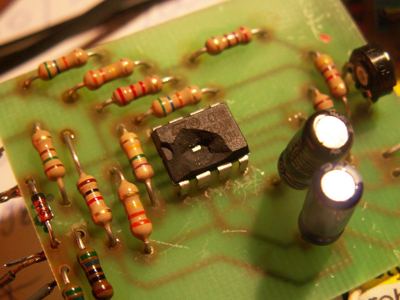

    Idąc za głosem Waszych podpowiedzi, zrobiłem tak: wywaliłem mostek prostowniczy i zasiliłem układ napięciem +24 V ze stabilizatora LM317. Po podłączeniu i dosłownie kilku sekundach układ LM358 zamienił się w to, co przedstawia zdjęcie poniżej. Warto zaznaczyć, że odłamek obudowy, którego brakuje na fotce, wylądował z wielkim wektorem przyspieszenia w moim podbródku. Wydaje mi się, że było to wynikiem wcześniejszego uszkodzenia wzmacniacza, chociaż przy zasilaniu napięciem sieciowym (po wyprostowaniu oczywiście) układ LM358 nie był tak ?agresywny?. Niedługo jadę po sprawny układ wzmacniacza i zobaczymy, co się stanie. Tym razem jednak zakryję twarz?
