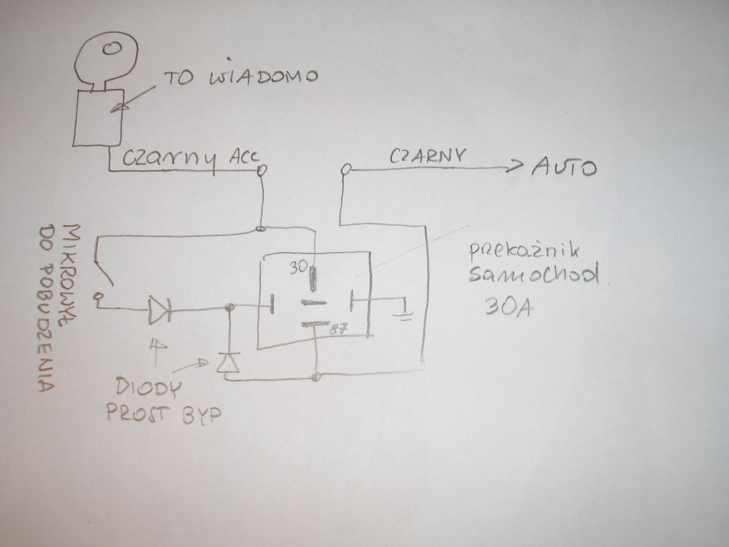

    Znajomy ma Audi A6 2.tdi i w jakims zakladzie zamontowali mu odciecie, z tego co sie dowiadywalem jest to odciecie komputera i wymiana srub ktore zabezpieczaja (zamykaja) komputer. A dziala to tak ze po wlozeniu kluczyka do stacyjki i przekreceniu w pozycje "rozrusznik" nic sie nie dzieje , rozrusznik tez nie kreci Ale kontrolki na licznikach pala sie normalnie, dopiero kreci po przytrzymaniu ukrytego mikrostyku i trzeba trzymac az silnik zacznie pracowac.
    Za kazdym razem gdy wylaczamy silnik zalacza sie ta blokada i musimy znow przytrzymac aby zapalic
    Moze ktos podpowie jak to zrobic, tylko prosilbym w miare dokladnie opisac, bede bardzo wdzieczny
    Sprawa wyglada tak, mam Audi a6 2.5tdi rok 2002, co najlepiej odciac, zaplon, pompa, rozrusznik ?

    Na moje to jest odcięcie rozrusznika, a nie komputera.
    Najlepiej sie do tego dobrać i zobaczyć "co to jest"
    Generalnie tak to powinno działać. Chyba że jak auto samo zgaśnie to też trzeba ten przycisk trzymać.
    Wtedy wymień Dołóż jeszcze jeden przekaźnik i podtrzymuj nim zasilanie cewki tego pierwszego.
    Ale generalnie ten przekaźnik powinien puszczać jak się wyjmie kluczyki ze stacyjki.
    W tdi najlepuej odciąć plusa po stacyjce, lub rozrusznik, albo jedno i drugie.
    Chyba że znasz się na tyle że potrafisz odciąć kompa nie robiąc przy tym bałaganu.

    najlepiej odciąć kilka rzeczy,ale jak tego nie umiesz a kilka złoty za auto dałeś to dołóż jeszcze trochę i niech to zrobi ktoś z głową ( nie koniecznie ten co koledze )bo mnie też to wygląda na rozrusznik a to nie jest wiele -już dużo lepszy jest plus po stac. a jeszcze lepiej przekaźnik od wtrysku , wyłączanie blokad powinno być niezauważalne , wtyczkę diagnostyczną też powinieneś schować , a bez alarmu i tak będą próbowac, a te kosztują

    Dajesz zwykły przekaźnik z podtrzymaniem i załatwione. Podłączasz że po przekręceniu stacyjki na off, przekaźnik puszcza i po problemie.Tylko musisz go zasilić z plusa nie gasnącego podczas rozruchu.

    tak na szybko wygląda podłaczenie wyłącznika który aktywuje się po wył stacyjki,a żeby pobudzic należy przy włączonym zapłonie nacisną na chwilę mikrowył - może byc też kontaktron i pobudzanie wtedy jest magnesikiem
  • #12 3284302

    Dobra, alarm mam zalozony, zalozylem tez odciecie (exterminator) nie wiem czy dobrze bo ma on w sobie przekaznik 15A a ja dalem jeszcze jeden dodatkowy 30A bo podlaczylem do niego + po stacyjce (gruby czarny) i czy oby nie jest tam za duze obciazenie ?teraz do puki nie wcisne przelacznika od odciecia to nie pala mi sie zadne kontrolki przy zegarach
