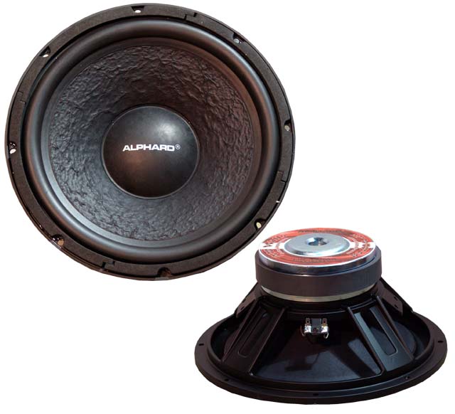

    Witam zastanawiam sie czy dany głośnik http://www.allegro.pl/item143708455_lw_120_a4_4ohm_potezny_basior_320_w_zobacz_.html nadaje sie na suba pasywnego do pokoju 25m2. Ze wzgledu na małe Qts obudowa typu bas refleks Jakies dziwne charakterystyki mi wychodza w programie WinISD beta ktoś moze juz robił suba na tym przetworniku czy dac sobie spokój i na jakims tonsilku zrobic?

    To nie są prawdziwe parametry... jeśli ta membrana, karaks i cewka 12-calowca waży niecałe 30g., to ja jestem szejk Abdul ;). Do BR jako-tako nadawał się LW800 (całkiem udany głośnik, jak na Alpharda), natomiast wszyscy jego więksi bracia tylko do zamkniętej. Dla jakości dźwięku lepiej zrobisz aplikując Tonsila - np. 30/80/2 (cena ok. 180zł). Możesz ewentualnie wybrać coś z oferty STX, lecz będą Cię raczyć dość monotonnym i wolniejszym brzmieniem (warta uwagi jest seria 300 - czyli 27/300, 32/300 oraz 30/300 AP) - kolejnym minusem są ich spore wymagania co do mocy wzmacniacza.
    Napisz jeszcze, do czego będzei służył ten sub (KD, muzyka - jaka?).

    Cze powiem tak głosnik nadaje sie do suba miałem pare lw teras mam kolumny na lw 1200 i obudowy 36 litrów impuls wymiata moze te nisze serie nie sa jakas rewelacja ale bas maja ok jesli se odpowiednio dobieze obudowe som moze troche mało efektywne al daja bas odczuwlny na kltce piersiowej niemuwie ze to rewlacj ale ogulnie Da rde do suba

    Witam ma chodzic zarówno w systemie kina domowego jak i do słuchania muzyki przeważnie hip-hop trance

    Moim zdaniem bedzie sie nadawał kwestja jest w dostrojeniu czestltliwosci obudowy rezonansu najlepiej tak na 50 hz niepamietam jaki program słuzy do obliczania obudowy i podaje wszystkie wrtosci ipuls rezonans wytrzymałosc mocowom kiedys miałem ale nie pamietam nazwy głosnik nadaje sie musisz dobrac odpowiednia pojemnosc obudowy i bedzie ok do tej muzyki jak najbardzie :D a program naprawde zapomniałem jaki to był dawno sie nie bawiłem ale ja swoje kolumny na tym programie nastrjiłem na 35 hz i na wypasny ipuls dajacy sie odczuc na kladce piersiowej (bas Lw 1200 30cm ) przy obudowie 36 litrów

    chyba koledze chodzi o impuls na nie "ipuls", ten program ktorego nazwy nie pamietasz to pewnie WinISD, co zreszta autor topicu podaje na poczatku
