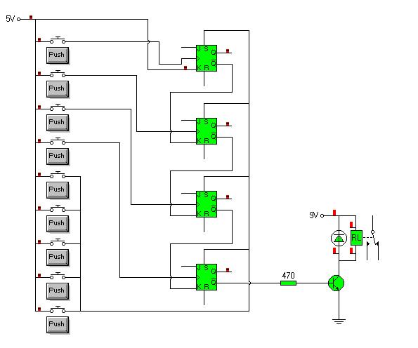

    inkognito09
    Poziom 29  
    Projekt na przekaźnikach jest bynajmniej bez sensu. Żeby go otworzyć wystarczy 5 min cierpliwości i dobry słuch. W momencie resetowania słyszymy najpier jak łapie 1 przekaźnik, a 2 puszcza, po zdjęciu palca z przycisku puszcza reset. Wystarczy popykać chwile i już wiemy, że po wciśnięciu jednych jest cpyk, cpyk (złapanie - puszczenie), a po innych tylko jedno cpyk które można później "odcpyknać", a inne wcale nie cpykają za pierwszym razem. Po 2min. bawienia się przyciskami znamy już 5 kasujących sygnalizowanych dźwiękiem "cpyk, cpyk", pierwszą liczbę kodu która robi "cpyk" i 3 kolejne które nie cpykają. Wciskamy pierwszą z kodu i w tym momencie z pośród 3 kolejnych zadziała tylko ta co trzeba, a po naciśnięciu innej nic się nie stanie. Drogą eliminacji po 3 min zamek jest otworzony. Układ miałby sens, gdyby przekaźniki były ciche. A tak - mało przydatna zabawka. Można by zastosować ciche przekaźniki kontaktronowe, i umieścić to z dala od klawiatury (przy której jest ucho). Nudziło mi sie akurat, więc zrobiłem w crococlipie dokładnie to samo, tylko że na przerzutnikach. Oto schemat. Nie ma w nim "zdradliwego cpykania :twisted:"
    Prosty Zamek Kodowy na przekaźnikach
    Jak chcecie zobaczyć jak to działa, to daje i plik do crococlipa, spakowany rarem. Oczywiście, trzeba do tego dodać trochę oporników i kondensatorów niwelujących zakłócenia. Koszt: dwa scalaki po chyba 1.50, trochę przycisków po 50gr, oporniki i kondy już się pewnie znajdą :P

    wojtek_was
    witam
    Mam pytanie co do 2 schematu tzn. jakiego przerzutnika użyć? Pierwszy raz słyszę o czymś takim.
