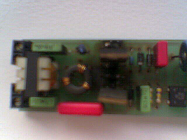

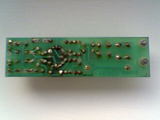

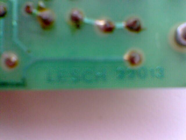

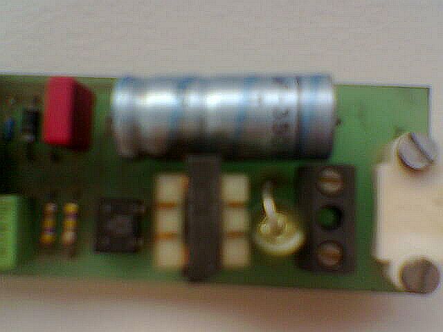

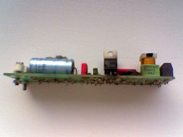

    Mam problem, z powyższą świetlówką, problem polega na tym, że układ zapłonowo statecznikowy uległ uszkodzeniu i nie za bardzo wiem jak to naprawić. Bezskutecznie szukałem schematu tego układu, ale niestety nigdzie go nie znalazłem, na płytce drukowanej od strony druku widnieje napis LESCH 22013, zaś cała lampa to produkt zachodnioniemieckiej firmy SUPERBEST ELECTRONIC z roku 1989. Elektronika uległa uszkodzeniu już bardzo dawno temu, a samą lampę znalazłem zupełnie przypadkowo jeszcze we wakacje.
    Poniżej zamieszczam fotki układu, wygląda na to, że elektronika explodowała, a przynajmniej explodowały rezystory i wszystko jest jakoś dziwnie zakopcone. Rdzenie transformatorów, lub też dławików (trudno mi określić co to) są popękane, czy te trafa lub też dławiki będą działać ?? Jeśli nie, to jakimi moge je zastąpić ??
    Bardzo prosiłbym o schemat tego układu jeżeli ktoś go ma, oraz o schemat jakiegoś prostego układu zapłonowo statecznikowego do świetlówki 15 W.
    Aha, to musi być zasilane z sieci 220 V ~ i musi sie zmieścić bez problemu w rure o średnicy wewnętrznej 36 mm

    Takie lampy są w sieciach Media markt po 5 zł. Jeżeli masz taki sentyment do swojej lampki!!!, to elektronikę przełóż.

    Niestety do media markt mam baardzo daleko, a mam w domu mnóstwo części elektronicznych i chce tą lampę sam naprawić, tylko bez schematu albo innego jakiegoś pomysłu nie da się :(
  • #4 3269544
    Błażej
    Nie bardzo śmieszne, tylko żyj realnie. Schematu nie masz. Odczytać wartości iluś tam nie jesteś w stanie. Nie znasz parametrów elementów indukcyjnych... Możesz robić na pałę i podkładać do skutku, ale łatwiej będzie to wymienić. Napisałeś, że chcesz naprawić lampkę, a nie konkretnie tą płytkę.

    Słyszałem, kiedyś, że do tego może nadać się elektronika ze świetlówki typu kompakt, a taką, to moge kupić u mnie w mieście, tylko pytanie, czy elektronika taniej świetlówki typu kompakt podziała w miarę długo, oraz, czy muszę dopaść świetlówkę kompakt 15 W.
    Nie uparłem sie na naprawę fabrycznej elektroniki :)
  • #6 3271597
    Bogdan58
    Poziom 32  
    Ja oczywiście miałem na myśli lampę typu kompakt. Zwracam Ci jeszcze uwagę na to, że sam tranzystor, luzem kosztuje tyle, co cała lampa, a części do wymiany masz trochę więcej. Trwałość współczesnej elektroniki zazwyczaj przekracza żywotność samej świetlówki. Uważam też, że nawet w celach edukacyjnych nie warto się zajmować taką naprawą. Z doświadczenia wiem, że elementy w przetwornicach mają parametry krytyczne i tak, jak napisał kolega Błażej, możesz naprawiać w nieskończoność.
