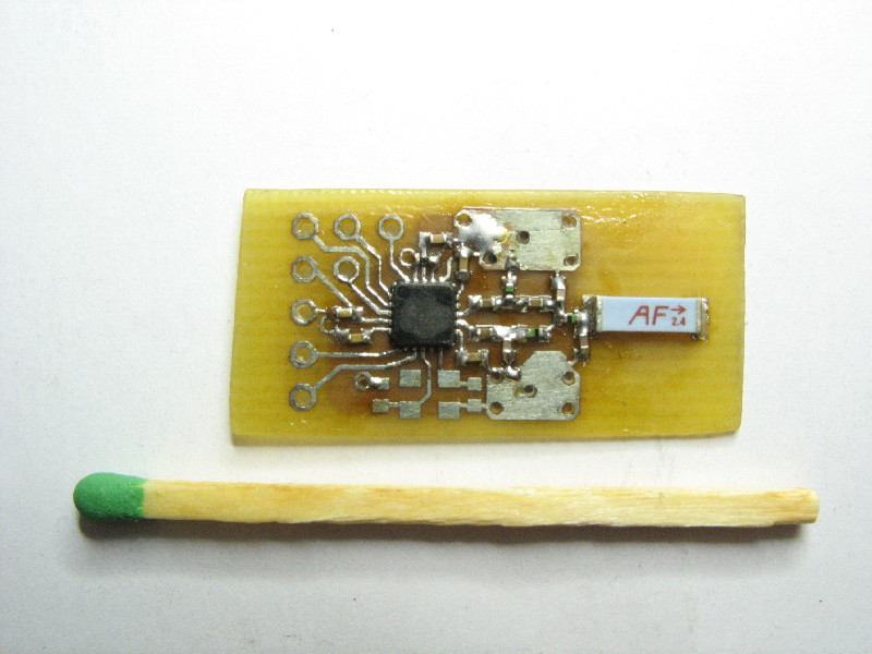

  • #5 3466604
    lokoo
    Sam od pewnego czasu noszę się z zamiarem zbudowania czegoś takiego.
    Mam praktycznie wszystko czego mi potrzeba.
    Układy kupiłem, pewnie tak jak i Ty, w Soyterze, mam tez właściwie kilka ich anten na 2.4GHz,
    ale nie wiem czy ich uzyje. Cewki znalazłem dopiero na digikey'u.
    Niestety przesylka troche kosztuje, potem dochodzi jeszcze cło ;)
    Jakby nie dość było tego, że każdy kogo się spytam o 2,4GHz mówi o tym jak
    o czarnej magii (sam tez jestem informatykiem :D ).
    Zaprojektowalem i zlutowalem nawet do tego plytke (zdjecie ponizej).
    Komunikacja z ukladem dziala, moge zapisac i odczytac ta sama wartosc z rejestru :)
    Teraz musze tylko zbudowac druga strone i sprawdzic czy dziala,
    pewnie nie, tak jak przy moich ostatnich zabawach z cc2420 ;)
    Co do pytan o elementy, to nie, nie mozna ich zastapic przewlekanymi odpowiednikami,
    ponieważ przy tych czestotliwosciach krótko rzecz biorac nic nie bedzie dzialac ;)
    elementy na plytce ponizej to 0402, ich lutowanie bez lupy przy pomocy pensety i lutownicy grotowej daje duzo zabawy i satysfakcji :)
    Dam znac jak skoncze druga plytke, w razie pytan - pisz smialo :)
    (na zdjęciu brakuje jeszcze wlutowanego już rezonatora, i przelotek oraz pinow, płytka oczywiscie dwustronna, z powierzchnia masy pod spodem)
    Pozdrawiam,
    CC2500

  • #7 3500954
    _Matik_
    Poziom 19  
    Tez jestem zainteresowany tym ukladem tymbardziej ze sam scalak jest smiesznie tani. Czyms takim chyba ostatnio bawia sie asystenci na mojej uczelni ale z tego co mowili to caly modul kosztuje ponad 200 zl. Poza tym cos wspominali ze plytka referencyjna jest 4-warstwowa co jest problemem zaporowym (tylko ze patrze teraz do PDFa od tego modulu i widze 2 warstwy... sam nie wiem, moze cos pomylilem). Jak wiadomo przy takich ukladach prawidlowy projekt PCB to warunek konieczny, nie wystarczajacy ;]
    W kazdym razie ja chyba bylbym sklonny odkupic pare tych cewek 1n2 gdyby ktos to sprowadzil, bo temat jest interesujacy. Patrzylem w katalogu Farnella (TME moze od nich cos sprowadzic) ale nawet chyba tam nie ma cewek 1n2. W elfie tez zabardzo nie widze. Jezeli ktos ma dojscia to moze zorganizujemy wspolne zamowienie?

  • #10 3668954
    marmur99
    Jesli moge cos doradzic osobom, ktore chca sie zajmowac transmisja radiowa to chcialbym skorzystac z tej okazji i namawiac wszystkich z calego serca by kupowali gotowe moduly.
    Nie chodzi o to, zeby isc na latwizne, ale o to, ze przy tych czestotliwosciach zrobienie dobrego front-endu to jest naprawde sztuka. Sam pracuje jako inzynier rf-owy i mam dostep do analizatorow widma i wszelkiego innego sprzetu.
    Robilem kiedys hobbystycznie uklad na CC1010 i przekonalem sie, ze schemat aplikacyjny w datasheet zawiera blad, ktory powoduje zmniejszenie mocy wyjsciowej o kilka decybeli. Dostep do aparatury w pracy umozliwil mi wykrycie tego, naprawienie i zwiekszenie zasiegu. Nie da sie tego dobrze zrobic bez sprzetu. Dlatego namawiam, zebyscie kupowali gotowe moduly bo sa one zaprojektowane przez facetow, ktorzy dobrze wiedza co robia. Sami na pewno nie zrobicie tego lepiej.
    Jesli jednak ktos zapragnie zrobic to samemu to sluze rada.
    Pozdrawiam,
    Marmur99
