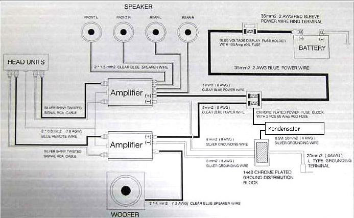

    Wiesz generalnie chodzi o to aby wpiąć kondensator w żródło prądowe na jednym i drugim rys. jest ok z tym że proponował bym rozwiązanie "pierwsza opcja" w drugiej musiał byś zastosować grubszy ten "niebieski" przewód
    pozdrawiam

    a ja się dopytam dotyczące załaczonej opcji pierwszej jest na rysunku iż + i - idą bez pośrednio od akumulatora do kondesatora czy to jest wskazane !!!! czy można tradycyjnie np: 5,5m 30mm kabel + od akum a drugi 1,5m - do masy aucie np: pod śrube od pasów bezpieczeństwa

    Kondensator i 2 wzmacniacze
  • #12 3274778
    OloWeb
    teraz to coś pokreciliście :(
    mówie o zamieszczonym schemacie przez DJpopak'a
    z niego wynika (chyba że się myle proszę o poprawienie :( )
    napięcie z akum idzie do rodzielacza który dzieki napięcie na 2 wzmaki i kondesator hmmm ??
    tak samo ma się masa idzie do rodzielacza który przekazuje dalej ....
    czy nie lepiej jak na zamieszczonym obrazku "pierwsza opcja" kable + przykręcić bezpośrednio do kondesatora aby nie tracić nic na żadnych rodzielaczach ?? ewentualnie po wyjściue z kondesatora zastosować rozdzialacz ???

    No właśnie tak myślę żeby " + " dać z kondensatora na rozdzielacz a z rozdzielacza na 2 wzmacniacze , tak samo zrobić z " - ".
    Ja planuję tak zrobić u siebie...
    Jak masz solidne połączenia i kable to na rozdzielaczach nie będziesz mieć spadków napięć!!! Ja mam tak połączone dwa wzmaki i wszystkie połączenia solidne, na dodatek jeszcze je zlutowałem I nie ma spadków!!!
    To po co ten rozdzielacz, opcja druga rysunku z pierwszego postu, u mnie osobiście sprawdza sie od dawna a pomysl nie był z głowy a od fachowców z tej firmy - www.caraudioreda.pl - co do wielkości kondka ktos pytal w zupełnosci wystarcza - 1F na 500 RMS.
