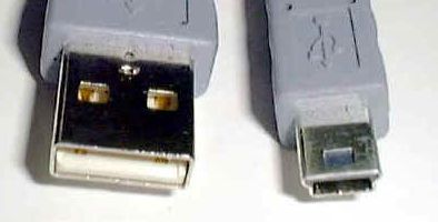

    witam ! problem polega na tym ze urwal mi sie kabel usb do mp4 i teraz nie wiem jak to spowrotem przylutowac . Mp4 laduje sie przez usb .
    i teraz tak : czy nie orientuje sie z was ktos drodzy forumowicze jak to naprawic ? jak chce sprawdzic miernikiem gdzie jest + - w usb to na jednym kabelku jest pokazuje mi zawsze 5V czyli do ktorego bym nie pzzylozyl to zawsze jest 5V wiec nawet nie wiem jak sprawdzic gdzie jest prawdziwy +,- . W kabelku usb jest 4 zyly - czerwona , brazowa , niebieska, zulta hmm po sciezkach za gniazdem na plycie pcb mozna wywnioskowac ze pierwszy pin od lewej to masa a jak okreslic reszte ?
    ponizej dodaje zdjecie
    http://img146.imageshack.us/img146/6052/img0088qu7.jpg
    prosze o pomoc z gory dzieki POZDRAWIAM!

    ok ok rozumie czyli na plytce na zdjeciu od lewej zaczynajac tak jak na rysunku ponizej ale dalej nie wiem co z reszta czy mogl bys to dorysowac ?
    hmm nie mam na czym tego stestowac bo to nie jest takie zwykle mini usb . To jest jeszcze troche mniejsze i wlasnie dlatego nie moge nigdzie znalezc takiego kabelka
    http://img62.imageshack.us/img62/5127/schematnc2.gif

    Hmm, pierwszy czerwony tak jak mowisz nastepnie w kablu masz Zolty i to powinno byc d+, potem niebieski d- i na koncu czyli najbardziej na prawo bedzie brazowy. D+ i - sie na razie nie przejmuj, jesli je pomylisz to nic sie nie stanie, poprostu nie bedziesz mogl nic ladowac na odtwarzacz, jedynie ladowac baterie, podlacz wiec najpierw te kabelki od zasilania i podlacz odtwarzacz, jesli nie bedzie reakcji podlacz kable danych.
    Masz taka wtyczke czy inna?
  • #9 3274134
    werebeaver
    no wlasnie w tym problem ze inna taka jak pokazales gdybym mial to bym nie robil problemow bo kosztuje 3 zl a tej nigdzie nie mozna znalezc
    Dzieki za pomoc jutro bede testowal mam nadzieje ze bedzie ok
