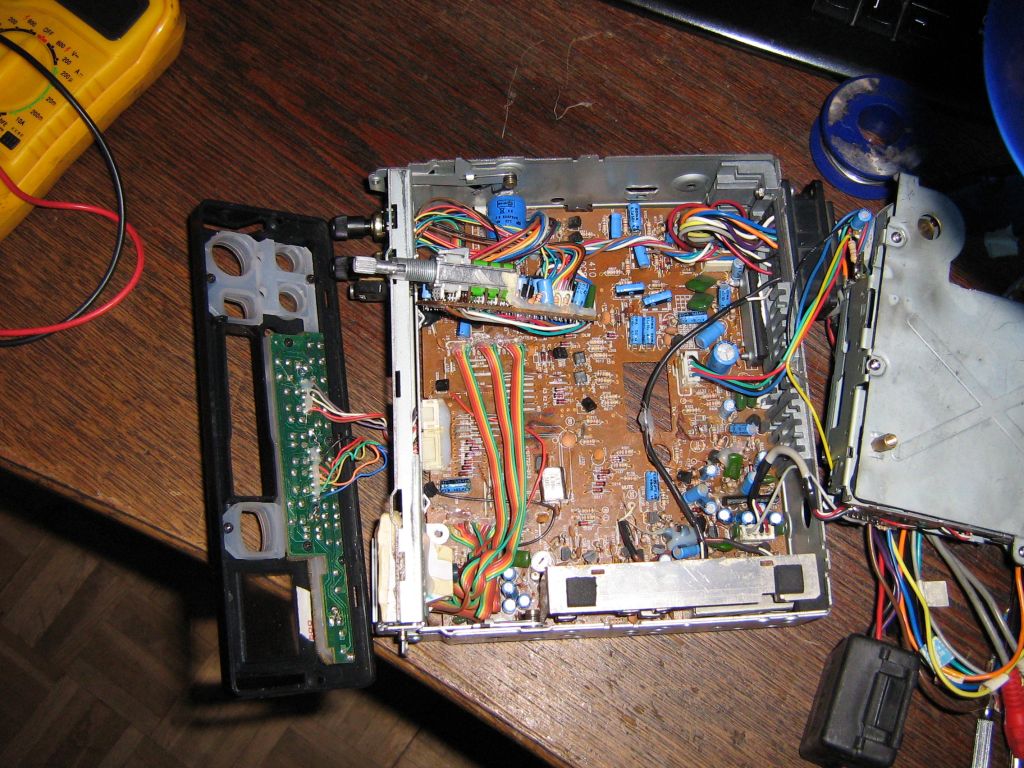

    Mam problem z radiem które polega na tym że radio nie ma podświetlania, objawy były następujące, radio po włożeniu do kieszeni podświetliła się jedna połowa jak się go potraktowało pięścią świeciła druga albo całość :/ (teraz nic nie świeci) Jak na razie próbowałem wszystkiego co mogło by spowodować to że radio nie świeciło i dalej nic. Proszę o pomoc albo jakieś wskazówki od czego albo co mogło się w taki sposób zachowywać :(

    Ja bym stawial na zimne luty.W panasonicu (czy jak to sie tam pisze )mojego kolegi bylo ich okolo 40.Radio w takim stanie pracowalo lecz brak bylo podsiwtlania lcd , na lcd nie pojawialy sie dokladnie napisy ,wyjscie na wzmacniacz buczalo itp.Chwila roboty i radyjko jak nowe.Mozesz posprawdzac tez zarowki w kaptorkach od podswietlania.Po pierwsze przyjrzyj sie lutą,poruszaj troche elementami.Popraw niepwne.

    Jakąś część lutów poprawiłem ale na razie brak rezultatu, a co to walenia w radio to nie było takie znowuż mocne żeby coś się mogło zepsuć !! wystarczyło puknąć i już :D

    Luki28 a Ty popoprawiaj reszte lutów i daj znać jaki efekt a na przyszłość to jak z Kobietą... delikatnie, wpierw wytłumacz, poproś, pogłaszcz :) a jak to nie da efektu to przyp... o ściane tak by następnym razem nie było już problemu :)

    Zacznij od wymiany zarówek:)
