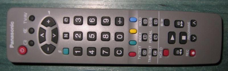

    Witam.Chciałem zapytać na jaką częstotliwość jest kwarc (3 nóżki) o oznaczeniu 3520A 212.

    Witam. Jesli mozesz to zamiesc zdjecie tego pilota lub zdjecie tego kwarcu lub napisz jaki model pilota i do czego. Pozdrawiam.

    Witam.Pilot kolegi i nie wiem jaki to model tv.Powie mi w poniedziałek i podam jaki typ.

    TV typu TX 21CK1P/B

    Witam. O ile rozumiem to ten kwarc jest w pilocie, jesli tak to napisz model pilota lub zdjecie tego pilota albo poszukaj pilota na jakies stronie zebym widzial o jaki chodzi, bo po tym modelu telewizora nic mi to nie daje, piloty mam do panasonicow ale ciezko mi powiedziec ktory podejdzie wiec nie wiem jaki pilot otworzyc zeby sprawdzic kwarc. Pozdrawiam.

    Witam. Sprawdzilem w takim pilocie jest kwarc 4Mhz tylko ze na plytce mam trzy otwory a kwarc jest z dwoma nogami. Pozdrawiam.

    Niestety po wymianie kwarca 4MHz (2 nóżki, wcześniej były 3) pilot nie działa.Może jakieś podpowiedzi?

    Witam. Nie wiem moze masz na innym ukladzie, probuj jeszcze wlozyc kawrc z 3nogami 4Mhz. Sprawdzilem jeszcze trzy i w kazdym mam 4Mhz na 2 nogi. Moze masz uszkodzony uklad lub dioda podczerwieni. Pozdrawiam.

    Pilot spadł na podłogę dlatego podejrzewałem kwarc ,dzięki za pomoc , będę szukał dalej.Jeśli dioda ok( po pierwszym sprawdzeniu miernikiem), to chyba ciężko będzie kupić układ.

    Witam. Lepiej zamowic sobie nowy pilot kosztuje gdzies okolo 8,00zl w firme cybor-tech. Pozdrawiam.
