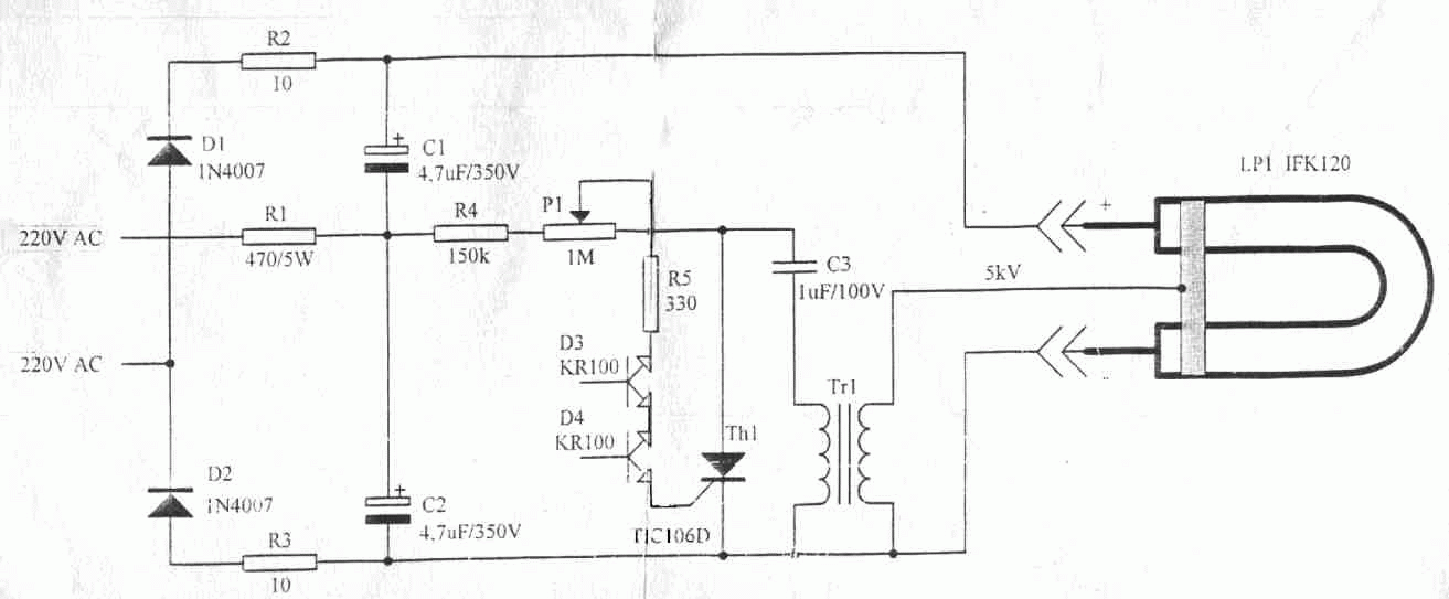

    po raz kolejny OSTRZEGAM powyższa linka prowadzi do układu stroboskopu z podwajaczem napięcia, czyli na szeregowo połączonych kondensatorach przy dodatniej tolerancji w sieci energetycznej +15% można spodziewać się napięcia stałego do:
    Ust = 2•√2•230•1,15=748V, przy takiej wartości napięcia na elektrodach niskonapięciowy palnik (do 350V) typu IFK-120 często eksploduje w trakcie błysku. ! ! !
    Rozpryskujące się szkło kwarcowe może poważnie zranić, szczególna uwaga na oczy.
    Takich przypadków widziałem na własne oczy kilka, na szczęście za każdym razem palnik był zamocowany w odbłyśniku fotograficznej lampy błyskowej i osłonięty od przodu szybką.
    Tu schemat o którym piszę, by nie było wątpliwości:

    UKład z podwajaczem napięcia współpracuje poprawnie z IFK120. Kwestia tylko energii błysku. Napięcie o zbyt dużej wartości może jedynie samoczynnie wyzwolić błysk. Uszkodzenie palnika grozi w przypadku zbyt dużej energii rozładowania. IFK radzi sobie z energią 120 J. Jak wiadomo energię liczy się ze wzroru CU²/2. Oczywiście praca palnika jako stroboskop jest pracą długotrwałą co wymusza bardzo znaczne zredukowanie energii pojedyńczego wyładowania ze względu na trwałośc i nagrzewanie palnika.
    Kolego :arrow: Los_sandalos skąd te dane? Chyba mówimy o dwóch różnych palnikach (żarnikach) typu IFK-120. Dla napięcia 350V na okładzinach kondensatora byłaby to pojemność:
    C = 2•W/U² =2•120J/350^2=(1.959184E-0003)F=1960µF
    Prawie dwa i pół raza za dużo dla długotrwałej pracy tego palnika. Producent 35 lat temu zalecał maksymalną pojemność 800µF przy 350V.
    Należy dopowiedzieć, iż dla maksymalnej pojemności w DT jest napisane o jednym błysku raz na dziesięć sekund.
    Jeden palnik pracuje, a drugi wybucha. Skoro producent podaje maksymalne napięcie pracy dla tego typu palnika na 350V, to stosowanie napięcia dwukrotnie wyższego uważam za czyste szaleństwo.
