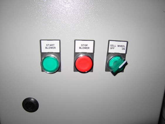

    Witam!
    Mam mały problem, mam dmuchawe która ma własna skrzynke sterowniczą, gdzie sterowanie jest na 24 VAC, jest na niej przycisk startu i stopu a ja chce załaczac ta dmuchawe ze skrzynki która mam wewnatrz budynku- dmuchawa stoi na zewnątrz. W skrzynce w budynku mam sterowanie na 24 VDC, gdzie mam sterownik i na wyjsciu ze sterownika podłączyłem stycznik i do tego stycznika wpiąłem te przewody co wchodzą na start tej dmuchawy (w skrzynce dmuchawy) i w momencie jak załaczam dmuchawe z budynku to zapala sie swiatełko przy właczniku start na dmuchawie ale dmuchawa sie nie włącza, słychac tylko buczenie w skrzynce dmuchawy i w momencie tego buczenia jak włacze ja poprzez start na dmuchawie to sie załacza i niebardzo wiem jak to poprawic, czy jest to moze wina tego stycznika, czy nie powinien tam byc przekaźnik?
    zdjecia skrzynki
    Sterowanie dmuchawą. Dmuchawa się nie włącza. Wina przekaźnika?
    Po to masz przycisk start na dmuchawie aby po przerwie w zasilania sama nie załączyła się gdy napięcie się znowu pojawi.
    Jeżeli chcesz ją załączać z zewnątrz to musisz stycznik podpiąć równolegle do obwodu przycisku start i wyprowadzić z niej przewody do zasilania takiego stycznika. Samo podanie napięcia na wejście zasilania dmuchawy niczego nie załatwia.

    zasilanie stycznika mam wyprowadzic z szafki dmuchawy?
    Tam jest napiecie 24VAC a ja chce właczac ja z szafki w budynku gdzie mam napiecie 24VDC i stycznik mam na wyjściu ze sterownika zeby odpowiednio sterowac ta dmuchawa co jest zapisane programowo, jesli mógłbys narysowac mi cos takiego na szybko to byłbym wdzięczny, moge jeszcz dołączyc schemat tej szafki od dmuchawy tylko za jakas godzinke bo w tej chwili nie mam dostepnego skanera
    Przyszedł mi taki pomysł że może najprościej byłby rozebrać skrzynkę dmuchawy i zewrzeć na stałe jej przycisk start. Wtedy by to chyba rozwiązało Twój problem ?

    Ja rozumiem na razie (choć nie jestem pewien czy dobrze) że teraz dmuchawę przyciskiem start można załączyć tylko wtedy gdy poprzez stycznik z pomieszczenia podawane jest napięcie które zasila dmuchawę i podświetla przycisk start.
    Jeśli tak właśnie jest to wystarczy tylko na stałe zewrzeć start. Gdy stycznik nie będzie podawał napięcia na start to czy będzie on wtedy zwarty czy nie powinno być bez znaczenia - dmuchawa wtedy i tak powinna być wyłączona.

    Dmuchawe mozna załaczyc w kazdym momencie, nie tylko wtedy jak jest podawane napięcie przez stycznik, przy dmuchawie jest oryginalna skrzynka i to wszystko jest na zewnątrz, zaraz dołacze równiez schemat tej skrzynki od dmuchawy gdzie widac jak ona jest zalaczana
    Dołaczam schemat szafki przy dmuchawie

    Przypuszczam że rezystancja kabli idących od stycznika do tej skrzynki z przyciskiem start jest tak duża że ten stycznik nie może załączyć cewek styczników zasilanych z 24V i jedynie żarówka może się tylko świecić. Spróbowałbym dodać do tej skrzynki mały przekażnik na 24V DC i przez diodę i rezystor(ewentualnie) oraz kondensator go zasilić z tych 24 VAC przez ten stycznik w pomieszczeniu.
    Wtedy ten przekażnik zwierałby styki przycisku start i wszystko powinno ruszyć jak trzeba.
    Czy żarówka podświetlająca start zapala się jaśniej po jego naciśnięciu ?

    Nie zauwazylem zeby zarowka zapalala sie jasniej, a przewody sa 0,5 mm2. Z twojej propozycji wynika zebym zamontował przekażnik na 24VDC w szafce przy dmuchawie i wpiął na niego przewody z przycisku start, a zasilanie doprowadzic ze stycznika który mam w drugiej skrzynce, a czy nie mozna zamienic tego stycznika który mam w budynku przekaźnikiem na 24VDC i wtedy zasilanie dac bezpośrednio ze sterownika a na jego styki przepiąć przewody z przycisku start? czy bedzie jakas różnica jesli zamienie stycznik przekaźnikiem?
    Obawiam się że różnicy nie byłoby żadnej tzn. układ by dalej nie załączał jak trzeba.
    To że świeci żarówka świadczy że napięcie się na niej pojawia ale najwidoczniej jest jeszcze zbyt niskie by stycznik w skrzynce uruchomił dmuchawę - stąd to buczenie, bo cewka dostaje napięcie ale jeszcze zbyt słabe by ruszyć z miejsca co trzeba.
    Przy zasilaniu dodatkowego przekaźnika w skrzynce sytuacja byłaby komfortowa bo napięcie zmienne po wyprostowaniu podniosło by się do około 30V ( zależnie od tego jak dobrze byłoby odfiltrowane ) a pobór prądu przez jedno uzwojenie cewki przekażnika byłby znikomy ( rzędu 20 mA ) -obecnie to sama żarówka może pobierać z 10 razy tyle.
    Zamontowanie tam niewielkiego przekażnika nie powinno być chyba jakimś poważnym problemem.

    Więc jesli mam zamontowac tam jescze przekaźnik to w takim razie rozumie ze mam przepiąć te przewody które teraz mam na styczniku, a sa to przewody które wchodza i wychodza z przycisku start. To teraz co mam wpiąc na stycznik? stycznik jest zasilany ze sterownika a ten przekaxnik ma byc zasilany skąd? I jaka to ma byc dioda i kondensator?
    Powiem jeszcze tak, ze ktos sugerował mi uzycie dwóch przekaźników - w kazdej szafce po jednym i wykozystanie styków beznapięciowych, tylko to było zbyt szybko i nie bardzo wiem jak to zrobic, może to cos Ci podpowie

    Te przewody ze stycznika zamiast na przycisk wepnij jeden na 24VAC a drugi na diodę (+ czyli anoda) , drugi koniec diody (katoda) na cewkę przekażnika a drugi koniec cewki na 0 VAC . Równolegle do cewki przekażnika podłacz kondensator 100uF/50V plusem na diodę (czyli jej katode) a minus na 0 VAC. Wyjścia przekażnika na styki przycisku start tam gdzie teraz dochodzą te przewody od stycznika.
    Po stronie stycznika w pomieszczeniu nic nie trzeba zmieniać.
    Dioda prostownicza 1N4007
    Przekażnik na 24 V DC z jak najmniejszych bo on nie będzie przewodził dużych prądów (2A by nawet wystarczył w zupełności )

    Zgodnie z Twoim opisem narysowałem jakis schemat, tylko jeszcze nie bardzo z tego opisu wynika co mam dac na wejscia przekaźnika, gdybys mogl rzucic okiem na ten schemat to byłbym wdzięczny
    A jeszcze mam pytanko czy nie ma na to wpłuwu ze uzylem tam zbyt duzego stycznika? Wykozystałem taki jaki miałem - 5,5 kW/400V

    A drugi bład polega na złym podłączeniu przekażnika.
    Drugie wyjście ze stycznika ma być połączone z drugim przewodem 24 VAC w skrzynce gdzie jest przycisk start ( pisze o tym styku którego pierwszy koniec jest połączony teraz z + diody).
    A nie z x1 na przycisku Start jak jest teraz na schemacie.
    Rozumiem też ze po naciśnieciu przycisku zwierane są x1 z x2 i 3 z 4
    To trzeba połączyć z parami wyjść przekażnika w skrzynce dmuchawy.
    Tak więc teraz po zmianie do skrzynki dmuchawy będzie połączenie tylko 1 parą przewodów ze stycznika. Jeżeli to jest przewód 2 parowy to można przewody te połaczyć parami
    (zwiększy się wtedy przekrój ) ale przy małym prądzie cewki przekażnika to nie ma żadnego znaczenia.

    Po prostu to co przedtem miałeś podpięte do stycznika teraz musisz tak samo podpiąć do przekaźnika.
    Natomiast ze stycznika wykorzystasz tylko jedna parę wyprowadzeń (jeden styk) -jeden koniec (jedno wyprowadzenie) masz mieć podpięte tak jak na Twoim rysunku czyli do + (anoda) diody , ale drugie wyprowadzenie ze stycznika już nie na przycisk tylko do napięcia zmiennego.
    W tym pdf-ie masz opisane to jako 24VAC a drugi koniec jako 0VAC - to połaczenie do cewki przekaźnika już masz na swoim rysunku
    brakuje Ci tylko połączenia ze stycznika do 24VAC tak by stycznik zamykał obwod zasilania przekaźnika w skrzynce dmuchawy.
    Dlatego teraz po zmianie będzie tylko wykorzystany jedna para styków stycznika - tylko do zasilania cewki przekaźnika.

    Problem w tym że te przewody co dochodzą do szafki dmuchawy są tak długie i cienkie że nie mogą spełnić swojego zadania czyli pozwolić na załączenie odpowiednich styczników.
    Prowadzenie dodatkowych przewodów to tylko dodatkowy kłopot - przekaźnik kosztuje parę złotych i załatwi problem o ręki.

    Problem został rozwiązany, trzeba było tylko wypiąć z przycisku start na dmuchawie styk X1-X2 oraz zacisk 13 na styczniku w dmuhawie, tzn poprzez stycznik w budynku stykac tylko zacisk 3-4 z przycisku start dmuchawy. Wszystko inne było poprawne, przewody nie były za cienkie i nic juz nie musiałem dokładac. Dzieki za podpowiedzi.
