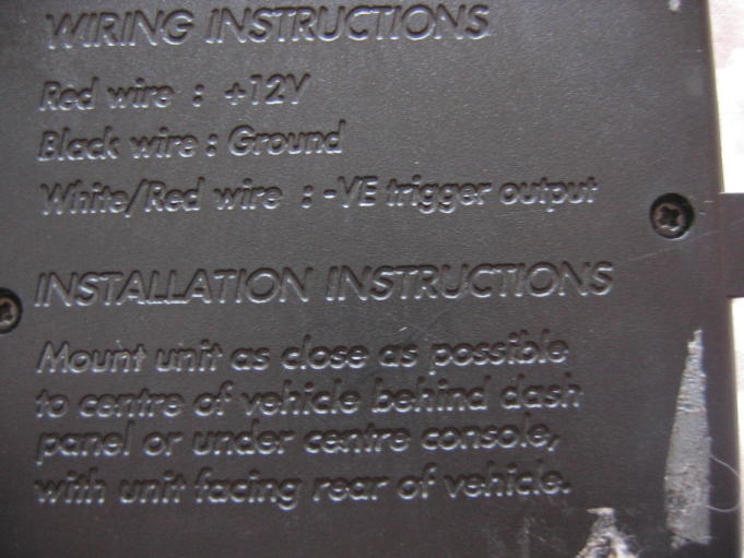

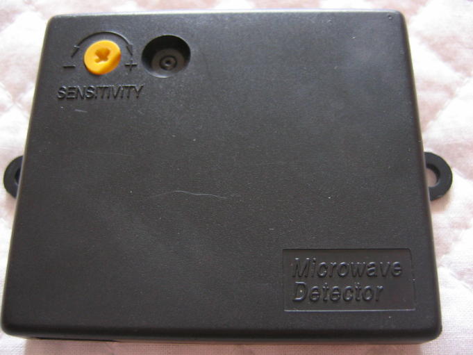

    Mam alarm logic CAn Odis ,nie ma preselekcji oprócz zwykłych czujników chciałbym mu zapodac mikrofalę tak żeby nie wzbudzała alarmu a jedynie dawała sygnał syrena , -mikrofalę mam z poprzedniego alaramu ale tam miałem preselekcję . Słytszałem że jak podłączę +i- do czujników to będę mógł ją wyłącząć tak jak czujniki ,ale sam sygnał na syrene muszę puscić za pomocą jakiegos przekaźnika .
    Jak możecie dajcie znaka czy to pójdzie ,a jeśli nie ,to co zrobić?

    A mikrofale masz z preselekcją??
    Jeśli tak to dajesz preselekcje na przekaźnik który bedzie bezpośrednio zasilał syrene na czas preselekcji i po kłopocie
