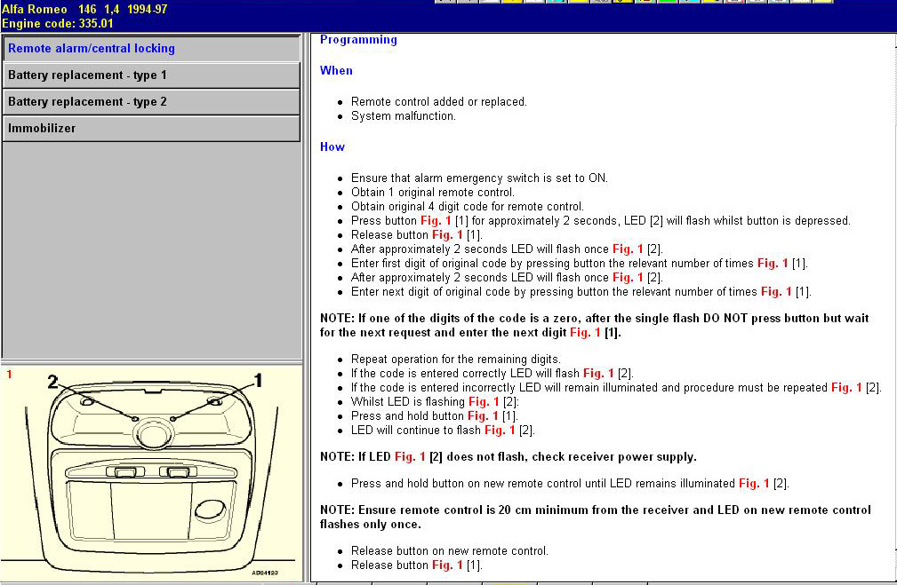

#1 3280636 30 Lis 2006 20:53 tomcio13130 tomcio13130 Poziom 11 #1 3280636 30 Lis 2006 20:53 czy ktoś wie jak się programuje pilota w alfie 146 ...jak to zrobić pilot jest na podczerwień. jest to oryginalny alarm
#2 3280704 30 Lis 2006 21:08 carrier carrier Specjalista - Alarmy Samochodowe Pomocny post? (+1) #2 3280704 30 Lis 2006 21:08 zrób tak GPS RFID E-CALL DALLAS SONDY (CYFROWE) CAN FMS D8 TMR LITRAŻOWANIE DOJAZD SENT-GEO TERMOMETRY E-TOLL CAN-IMMO - 603612134 https://www.youtube.com/c/ZabezpieczAutoPL/videos https://www.facebook.com/Carrier-199222403426194/
#3 3280721 30 Lis 2006 21:12 tomcio13130 tomcio13130 Poziom 11 Autor tematu Pomocny post? (0) #3 3280721 30 Lis 2006 21:12 to jest dobre tylko ja nic nie rozumiem po angielsku ani słówka. może by tak po polsku jak by ktoś miał ...prosze
