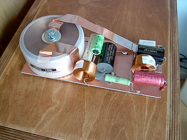

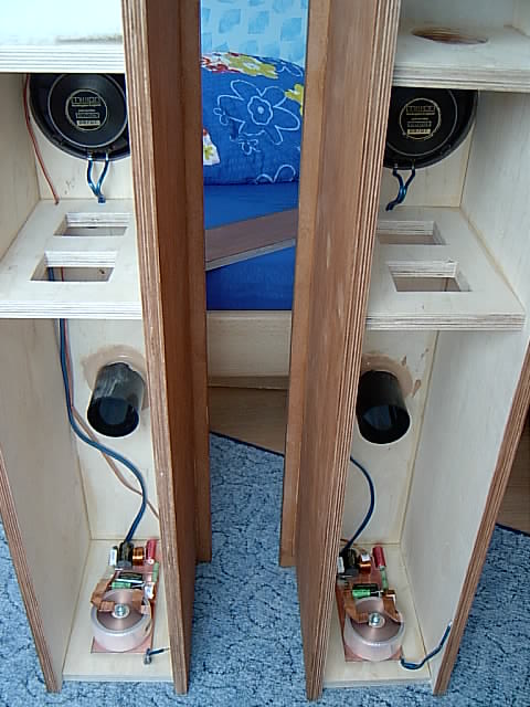

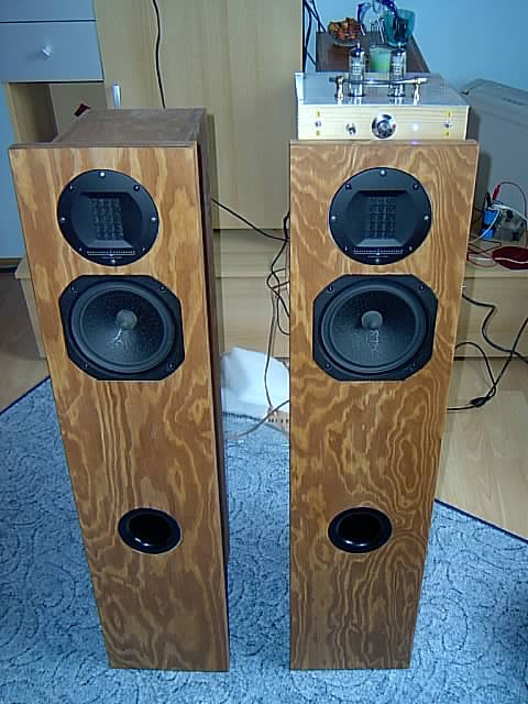

  • #13 4456503
    adam2948
    Witam serdecznie! Chciałem pokazać Wam moje ukończone kolumny dwudrożne,wyglądające chyba trochę lepiej jak w orginale:D,grające naprawde fantastycznie z korekcją impedancji na 6 Ohm. W połączeniu ze wzmacniaczem lampowym gra to naprawdę świetnie.Wzmacniacz też mi się udało skończyć i ku mojemu zaskoczeniu,jego pasmo przenoszena na dwudziestowatowych transformatorach sieciowych wynosi od30Hz do21Khz.Muszę dokończyć mój generator to sprawdzę dalej w górę.Wzmacniacz pracuje w układzie triodowym w klasie AB PP.
    Pozdrawiam adam2948
  • #14 4456586
    gucio.
    no no wsio ładnie ale przy takiej klasie i takich przetwornikach to bolą te elektrolity we zworkach wiem że sa w torze niskotonowym ale i tak to boli bardzo dziś nie są drogie Jatzeny nawet o większych pojemnościach
    powiedz coś o kosztorysie tych kolumn ciekawa konstrukcja a raczej przetworniki i jak mógłbyś podać jakiś link skąd je kupowałeś
    pozdrawiam
  • #15 4456657
    adam2948
    Witam! To są bipolary Janzena.Części do zwrotki zamawiałem w Polsce, bo u nas z Mundorf jeszcze droższe.Koszt ok.1800-2000zł.Zamawiałem chyba tu www.audax-speaker.de. Pozdrawiam adam2948.
