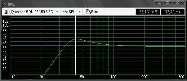

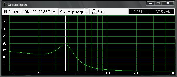

    4 sztuki - STX GDN-27-150-4-SC (po 2 na kolumnę strojenie 35 Hz 135L - wielkość budy (obj wewn.) 29 cm x 40 cm x 116 cm (obj zewn.) 31 cm x 44 cm x 116 cm BR x 2 średnica 10 cm długość 21 cm.
    Średnie Tesla ARP-150-00/8 x 2
    ARV Tesla 104-04/8 x 2
    Zwrotnica cięta na 400 Hz/4000 Hz (spróbuje zamówić w STX) bo niskotonowce i średnie mają spadek w dB.
    Pokój 14 m^2 a szystko byłoby napędzane wzmakiem Yamaha AX-500 + SB Live ;)

    może być, ale one potrzebujeą większego pokoju:cry:.

    naprawde nie szkoda ci pieniedzy na takie badziewie? zrob lepiej dobre 2-way lub 2.5-way

    A na jakich głośnikach? Póki co wole trójdrożne kolumny podłogowe

    dwudrozne sa tansze i latwiejsze do wykonania. bez pomiarow nie wykonasz prawidlowo trojdroznych.

    Dla czystej ciekawości warto z tym się zapoznać ;)
    A np to 2raz w szereg (cena ciekawa 99zł jeśli uwzględni się nie potrzebną średnicę TVM to tylko 20-30zł więcej)
    http://www.visaton.de/en/1/19/457.html
    plus poprawna wysoko tonówka np SC 10 N 8 OHM (51zł)
    http://www.visaton.de/en/1/8/380.html
    To co planujesz to kupa pracy, sporo kasy a efekt nie koniecznie może być ciekawy.
